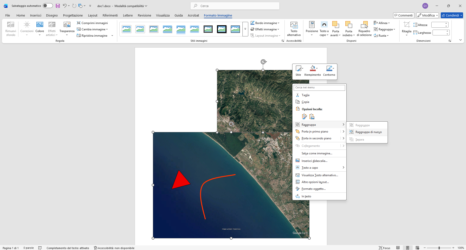

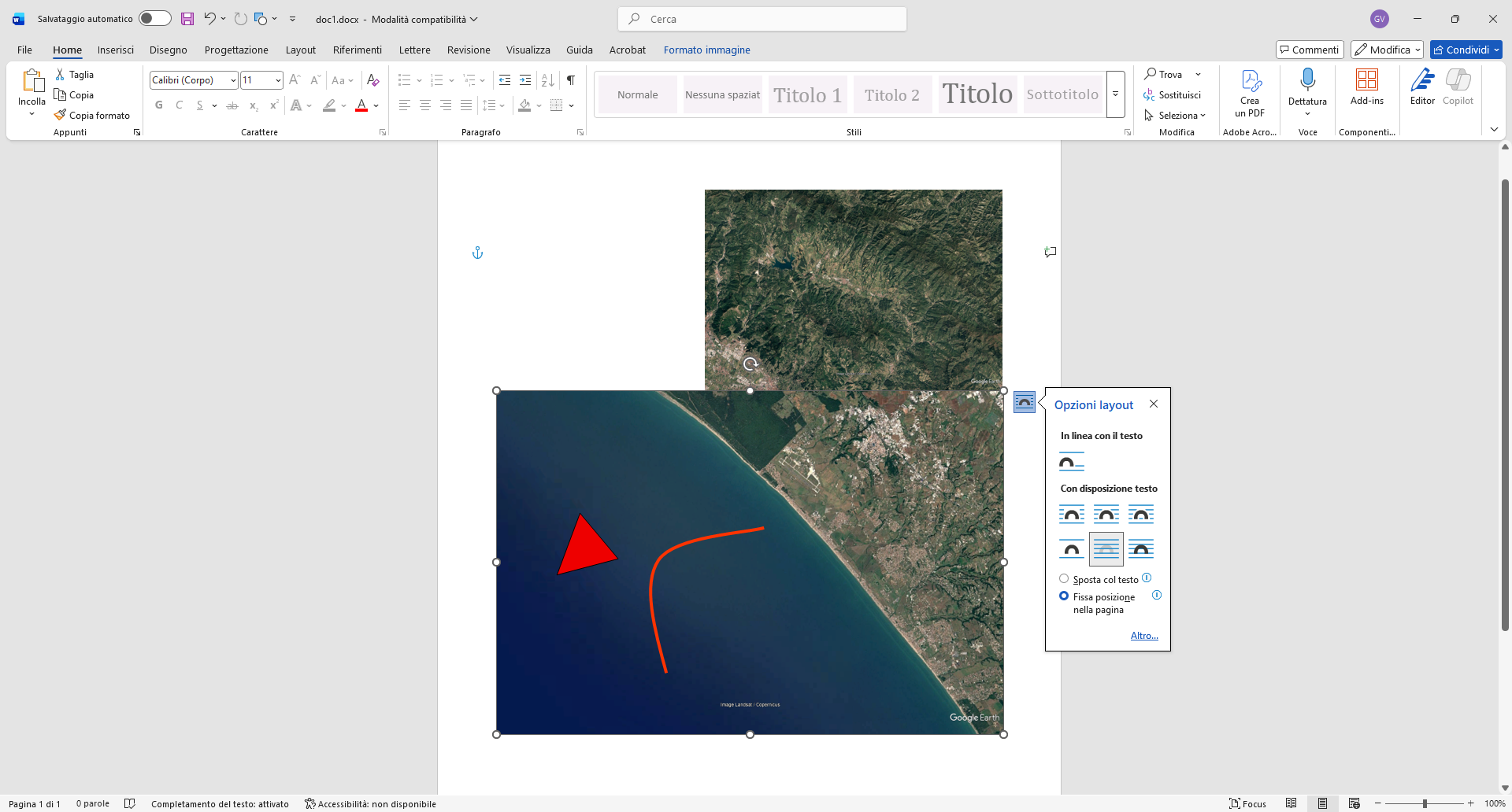

Buongiorno.
In Word di Microsoft 365 non riesco a raggruppare le immagini alle forme.
Con il tasto Ctrl riesco a selezionare le immagini, ma il tasto raggruppa non è attivo e se poi (mantenendo premuto Ctrl) provo a selezionare delle forme mi deseleziona le immagini lasciando selezionate soltanto le forme. Nota: le forme tra loro riesco invece selezionabili e raggruppabili.
Il documento è in modalità di modifica e ho già provato a seguire alcune faq, ma niente da fare e purtroppo ho urgenza di risolvere il problema per motivi di lavoro.
Potreste per favore aiutarmi?
Grazie mille!

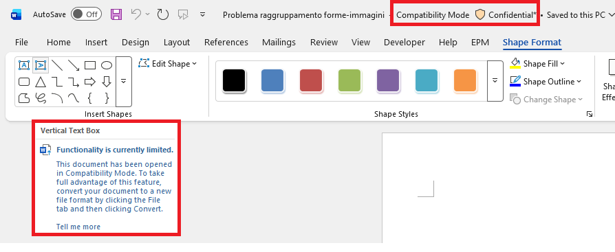

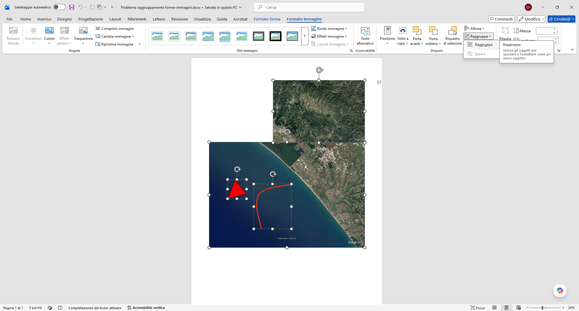

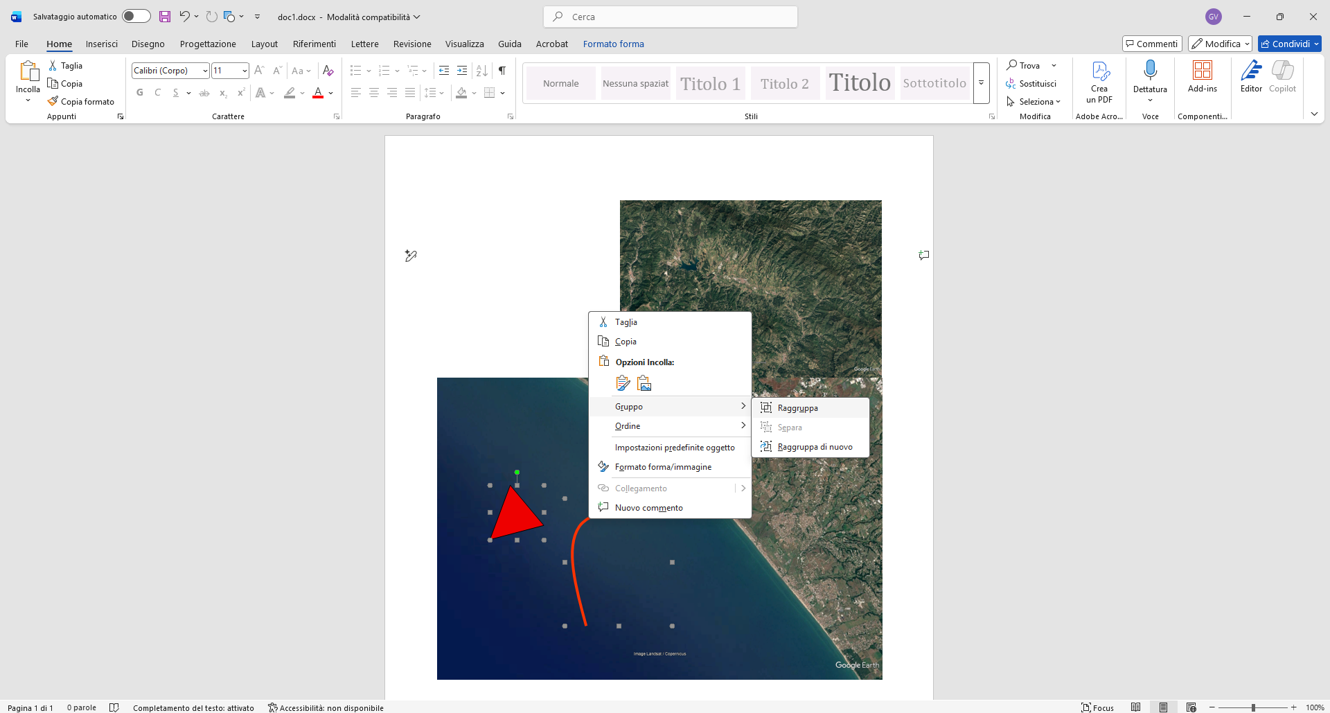

Grazie per l'aggiornamento e per aver condiviso nuovamente il documento.
Sono riuscito ad aprire e controllare il tuo file. Sebbene l'estensione del file sia .docx, il documento è attualmente aperto in Modalità Compatibilità. Questo è confermato direttamente da Word: selezionando una forma e aprendo Modifica forma, Word visualizza un messaggio che indica che le funzionalità sono limitate perché il documento è in Modalità Compatibilità.
Immagine dell'utente
In questa modalità, Word limita alcune funzionalità di layout e degli oggetti. Di conseguenza, immagini e forme non possono essere trattate completamente come lo stesso tipo di oggetto, motivo per cui non è possibile raggruppare un'immagine con una forma, anche se sembrano avere lo stesso layout o la stessa disposizione del testo sulla pagina.
Per ulteriore verifica, ho testato gli stessi passaggi in un documento Word completamente nuovo creato da zero. In un nuovo file (non in Modalità Compatibilità), inserendo un'immagine e una forma e impostando lo stesso layout, è possibile raggrupparle senza problemi. Questo conferma che il comportamento riscontrato è specifico dello stato attuale del documento e non una limitazione generale di Word Microsoft 365.

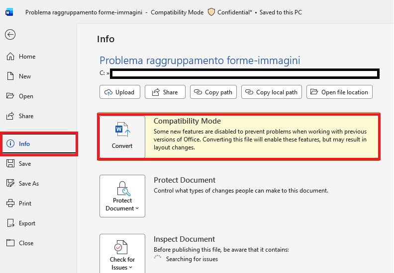

Per risolvere il problema, prova a convertire il documento nel formato moderno completo:
Vai su File > Seleziona Informazioni > Fai clic su Converti > Salva il documento quando richiesto, quindi riaprilo
Dopo la conversione, il documento non dovrebbe più essere in Modalità compatibilità e dovresti essere in grado di raggruppare immagini e forme direttamente sulla pagina come previsto.
Fammi sapere come va dopo la conversione o se riscontri ancora lo stesso problema. Sarò lieta di continuare ad aiutarti.

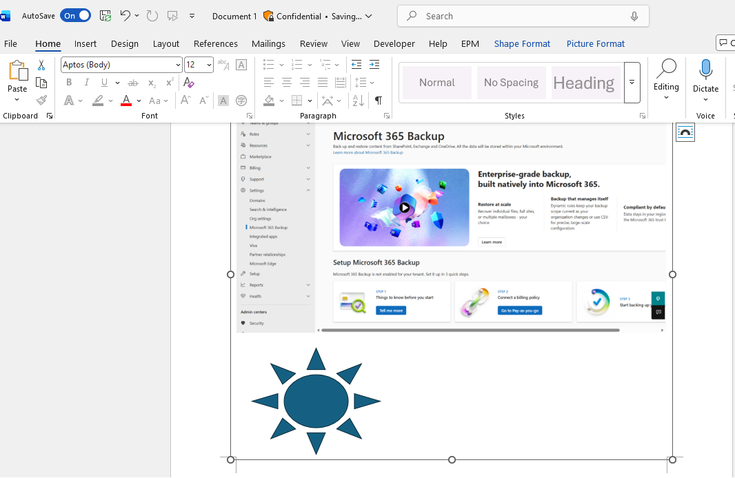

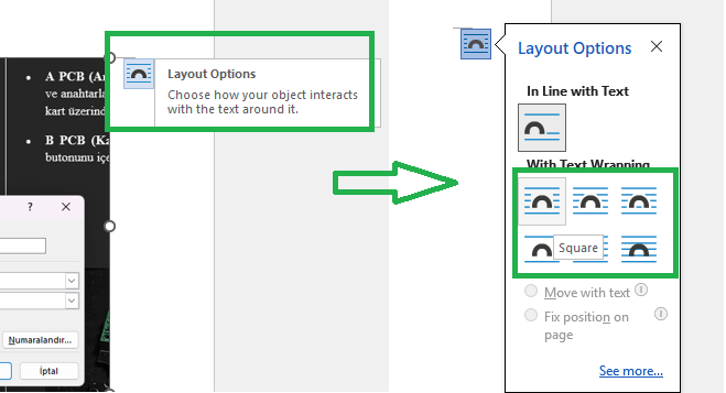

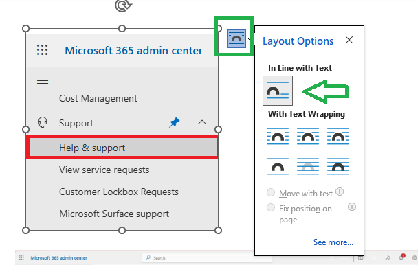

    Da quello che hai descritto, il problema non è il raggruppamento in sé, ma il modo in cui le immagini vengono inserite nel documento.
    In Word, gli oggetti possono essere raggruppati solo se tutti sono impostati come oggetti "fluttuanti". Se anche solo un'immagine è ancora impostata su "In linea con il testo", Word impedirà il raggruppamento e vedrai esattamente cosa stai sperimentando (selezioni che cadeno, Gruppo disabilitato).
    Prova direttamente nel tuo file:
    Clicca su una delle tue immagini > cerca la piccola icona delle Opzioni di Layout vicino all'immagine > clicca e controlla l'impostazione attuale > Se mostra "In linea con il testo", cambiala con una di queste:
    Piazza
    Stretto
    Davanti al testo
    Ripeti la stessa modifica per tutte le immagini che vuoi raggruppare

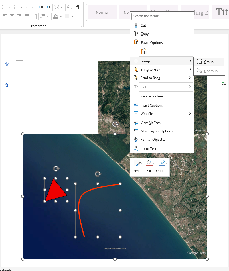

    Ora prova a raggrupparti di nuovo
    Tieni premuto Ctrl e clicca su ogni immagine e forma
    Questa volta, dovrebbero restare selezionati insieme
    Vai a Formato Immagine / Formato Forma > Gruppo
    L'opzione di gruppo dovrebbe ora essere disponibile e funzionare normalmente.
    Le immagini impostate su "In linea con il testo" si comportano come testo, mentre le forme sono oggetti fluttuanti. Word non può raggruppare oggetti di queste due modalità diverse, motivo per cui la selezione continuava a rompersi.
    Se provi e comunque non funziona, sentiti libero di condividere uno screenshot delle impostazioni di layout di una delle tue immagini, posso aiutarti a controllare.

  2. GiuVip 20 Punti di reputazione
    2026-05-04T06:53:34.5866667+00:00
    Ciao Liora.
    Grazie per la risposta dettagliata.

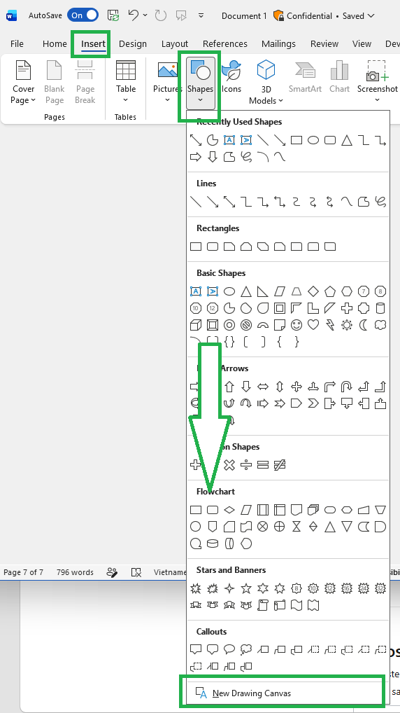

    L'alternativa di creare una nuova area di disegno ("New Drawing Canvas") l'avevo già provata.
    Sicuramente sarebbe un modo per bypassare il problema, ma per il lavoro che svolgo ho bisogno di raggruppare forme e immagini direttamente nella pagina di Word senza dover ricorrere a metodi alternativi che comportano inevitabilmente passaggi in più e difficoltà di gestione del documento tra colleghi di lavoro.
    Questo problema lo sto avendo da quando ho installato la versione più recente di Word perché fino a pochi giorni fa utilizzavo Word 2007 e non avevo problemi a raggruppare forme e immagini. Ho sempre fatto "raggruppa" direttamente nella pagina Word senza dover creare una nuova area di disegno.
    Gli screenshot che ti ho allegato nel messaggio di giovedì 30 aprile sono stati fatti su un documento nuovo di zecca che posso condividere senza alcun problema:
    https://docs.google.com/document/d/11eGhsMXcenKx9ESjLI4lbckHYmkn1uZT/edit?usp=drive_link&ouid=106496812067245707744&rtpof=true&sd=true
    Fammi sapere se hai problemi a scaricarlo.
