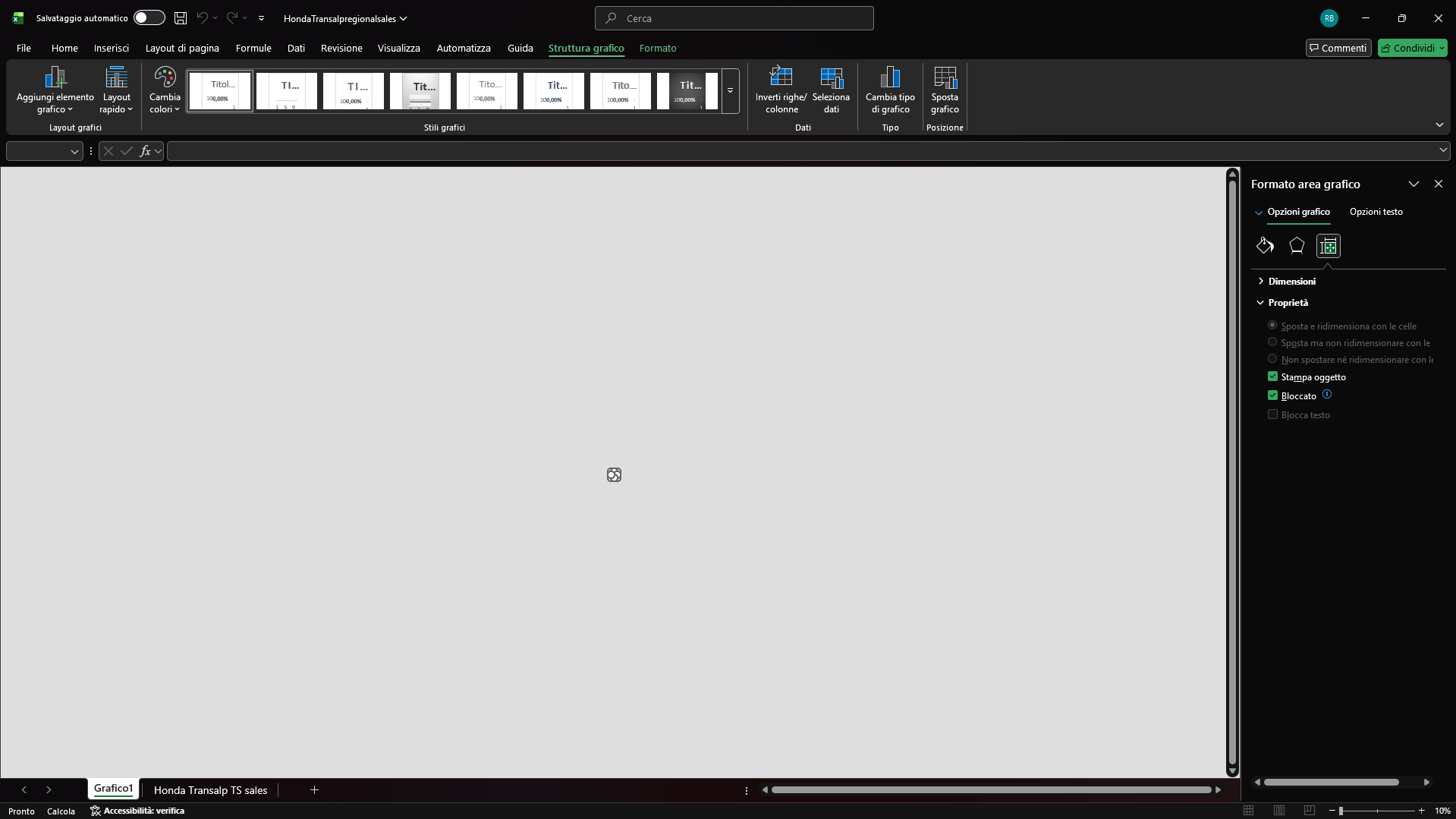

    Per quanto riguarda il grafico, non riesco completamente a modificare le proprietà (come da foto in allegato).
    Mentre per il risolutore, inizialmente funzionava correttamente con il mio problema di ottimizzazione, ma poi non ha funzionato più. Ho provato a cambiare dei settaggi del risolutore, ma sembra che il risolutore non calcoli completamente la nuova funzione obiettivo.Screenshot 2025-11-20 082254

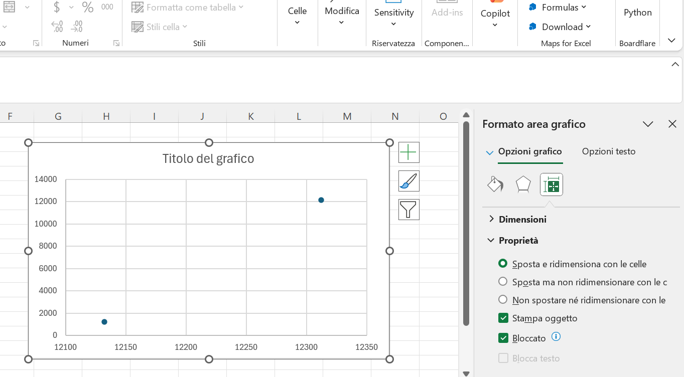

    • Se hai usato il tasto destro del mouse, significa che stai utilizzando l'opzione Sposta grafico ed Excel applicherà la proprietà predefinita "Sposta e ridimensiona con le celle", causando di conseguenza problemi di riduzione.
    • Ti suggerisco di valutare la possibilità di modificare le proprietà del grafico cliccando con il tasto destro del mouse sul grafico e selezionando Formato area grafico > Dimensioni e proprietà > modifica la proprietà per verificare se il problema persiste.
