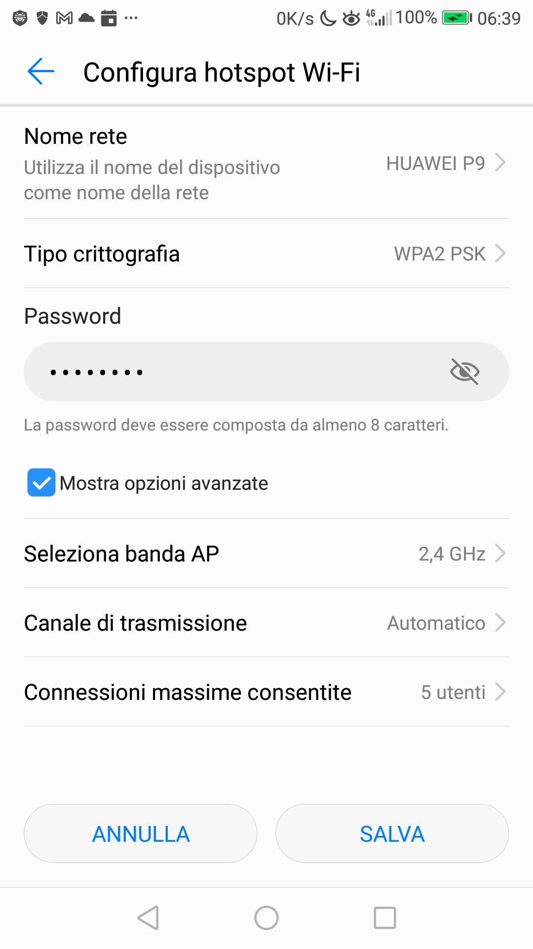

  1. Fab Bent 0 Punti di reputazione
    2025-09-29T04:47:16.84+00:00
    Screenshot_20250929-063954

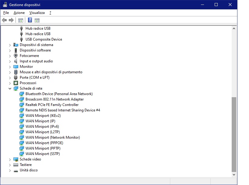

    Vedo che il tuo computer è dotato di una scheda di rete Wi-Fi Broadcom 802.11n. Questa scheda di rete supporta solo la banda a 2,4 GHz. Quindi, se il tuo hotspot funziona sulla banda a 5 GHz, non si connetterà. Potrebbe essere questo il motivo.

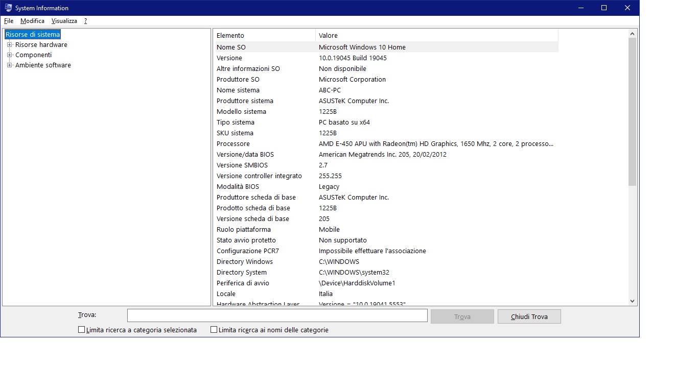

    Grazie per il supporto. Posto le immagini richieste -- se non vanno bene, dimmelo
    Rete
    System1
    System2

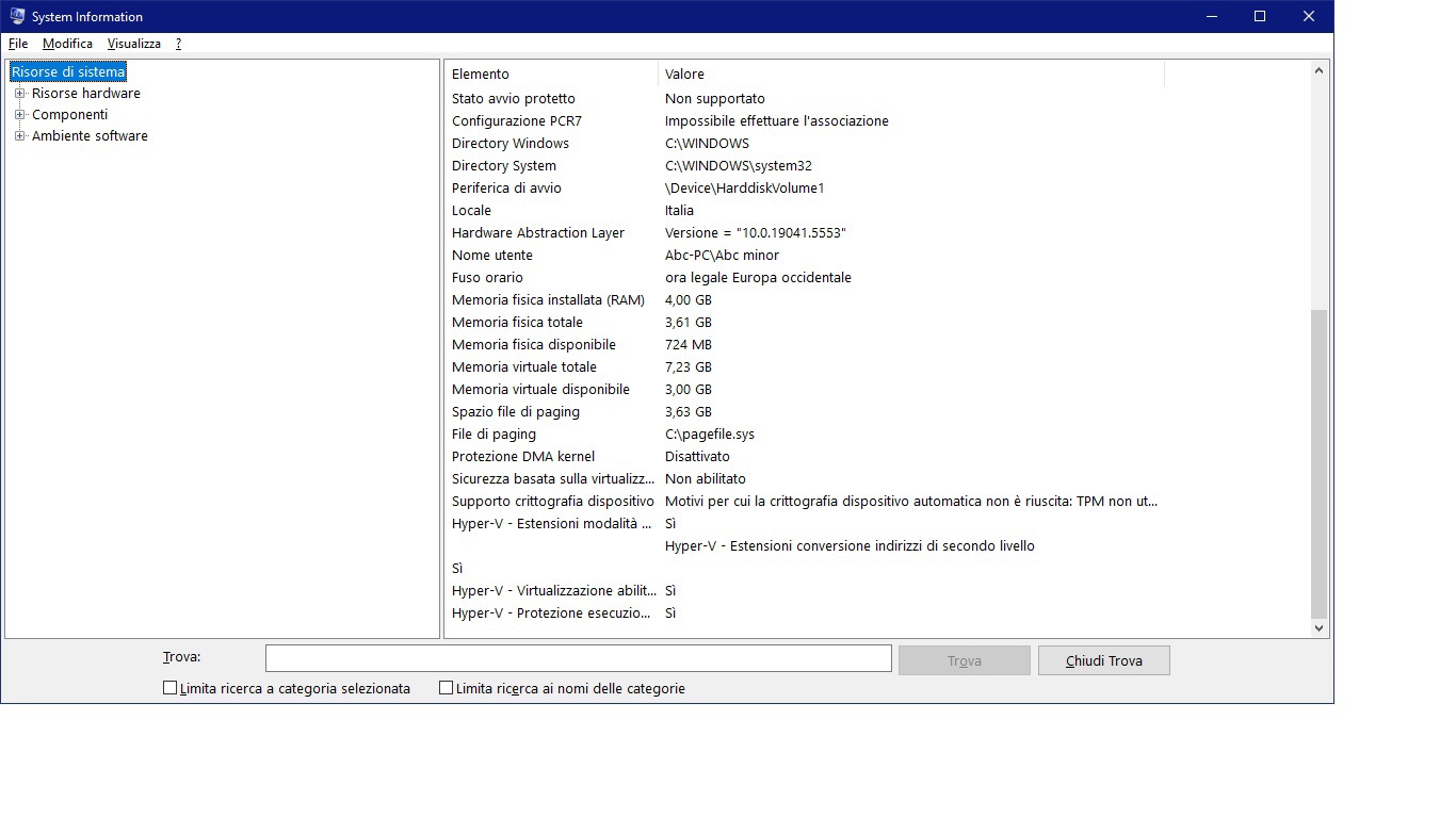

    1. Go to Device Manager > Network Adapters, I would like to see what's listed.
    2. Please type msinfo32.exe in the search on the taskbar and hit enter, then share a screenshot of the pop up.
