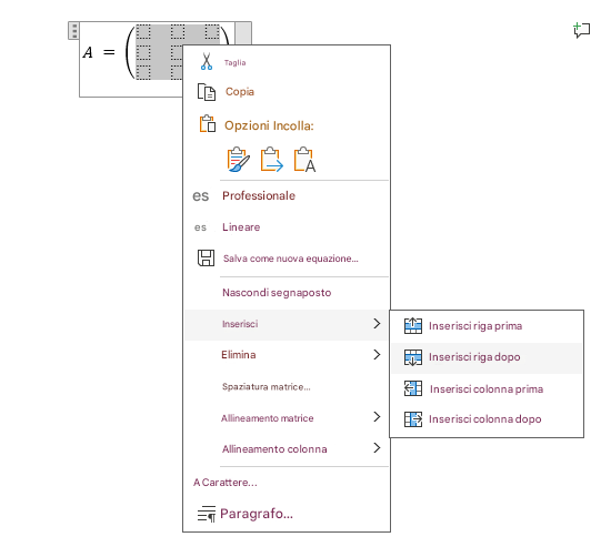

Metodo 1: utilizzare l'interfaccia utente grafica dell'Editor di equazioni
  • Vai a Inserisci > Equazione (o premi Alt + =).
Nella scheda Progettazione, sotto Parentesi, scegli il tipo di parentesi esterna desiderata (tonde, quadre, curve, ecc.).
Fai clic all'interno del riquadro segnaposto tra le parentesi.
Vai a Matrice e inserisci un modello di matrice di qualsiasi dimensione (ad esempio, 3x3).
  • Per aggiungere altre righe o colonne:
    • Fai clic con il pulsante destro del mouse all'interno della matrice > Inserisci > scegli Riga sotto o Colonna a destra, a seconda delle esigenze.
    • Ripeti fino a raggiungere la dimensione desiderata.
Le parentesi si ridimensioneranno automaticamente per adattarsi alla matrice espansa.
A =TagliaCopiaOpzioni Incolla:AesProfessionaleesLineareSalva come nuova equazione...Nascondi segnapostoInserisci>Inserisci riga primaElimina>Inserisci riga dopoSpaziatura matrice...Inserisci colonna primaAllineamento matrice>Inserisci colonna dopoAllineamento colonna>A Carattere...Paragrafo...Immagine dell'utente

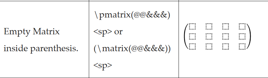

Metodo 2: Scorciatoia dell'editor di equazioni
La scorciatoia dell'editor di equazioni consente di creare una matrice vuota di qualsiasi dimensione desiderata.
  • All'interno di un'equazione, digita qualcosa del tipo:
    • Ogni @ aggiunge una riga, ogni & aggiunge una colonna.
    • Ad esempio, \matrix(@@&)<sp> e \matrix(@&&)<sp> creano una matrice vuota di dimensione rispettivamente 32 e 23.
  • Completa le voci usando & per separare le colonne e \ per le nuove righe.
  • L'ordine di @ e & non è importante, ovvero \matrix(@@&) e \matrix(&@@) producono gli stessi risultati.
  • Il numero di righe della matrice vuota è uguale al numero di @ + 1. Analogamente, il numero di colonne della matrice vuota è uguale al numero di & + 1 (un singolo & crea una matrice con 2 colonne).
Matrice vuota tra parentesi:
  • \pmatrix(@@@@&&&&&&)<sp>
  • oppure (\matrix(@@@@&&&&&&))<sp>
