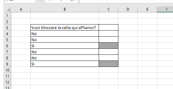

Buongiorno semplifico all'osso la mia necessità.
Mi piacerebbe che al verificarsi di una codizione X una cella Y si bloccasse in maniera che nessuno sbagli a scriverci sopra. Vedi esempio qui sotto, ora nell'esempio le celle grigie ovviamente sono solo colorate, ma quello che mi servirebbe è che queste venissero proprio bloccate. Grazie in anticipo!

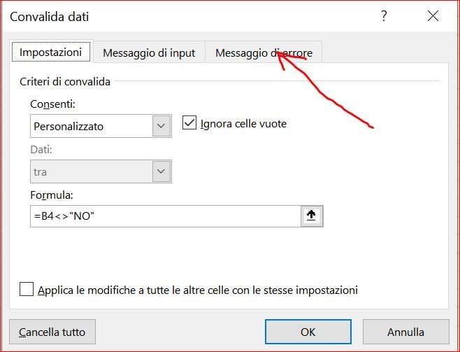

ciao
non nelle formule
ma nella convalida
seleziona la C4
in alto sulla barra
DATI
CONVALIDA DATI
consenti
personalizzato
FORMULA
scrivi
=B4=<>"NO"

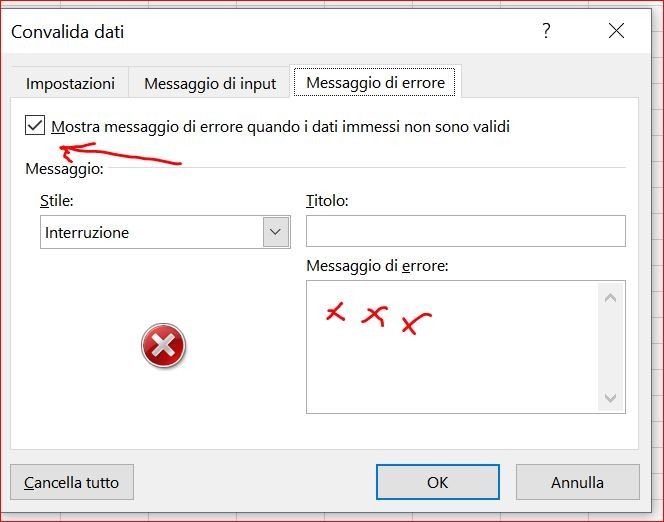

clicca su messaggio errore
vedi se c'è la spunta
e scrivi quello che vuoi

pero non ho capito se deve essere bloccata con il si o con il no
se con il NO
=B4=<>"NO"
se con il SI
=B4=<>"SI"

    Scusate forse mi sono espresso male. io vorrei che se uno dei valori della colonna B è = a NO allora cella alla sua destra sia BLOCCATA, perché praticamente capita spesso che uno si sbagli, ci clicchi sopra e scriva cose che non deve scrivere. Così quando clicco sopra e vedo che non mi fa scrivere penso: "ah cavolo, stavo per fare danno, non devo scrivere qui! per fortuna la cella è bloccata"

    vedi che ci sia la spunta in
    messaggio errore
