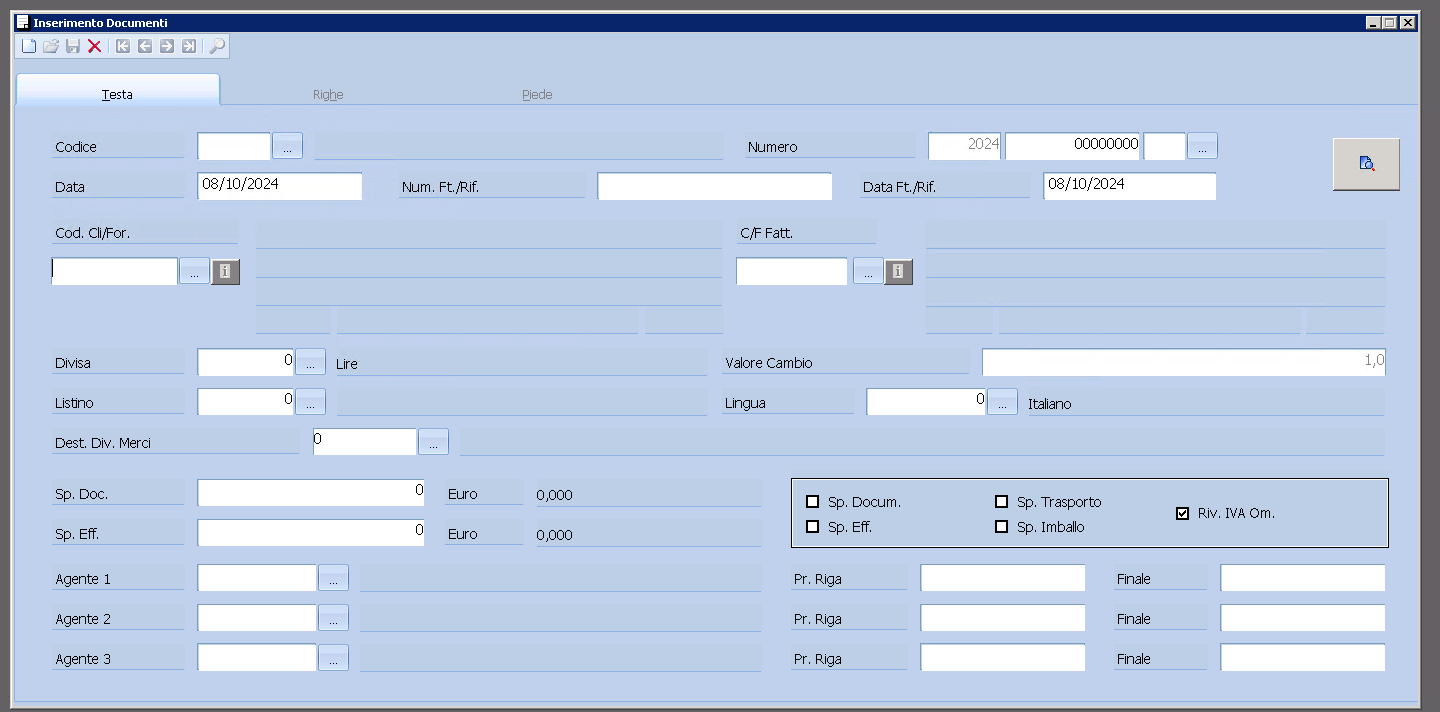

Buongiorno a tutti, dopo l'aggiornamento a W11 24H2, ho notato un' anomalia nella connessione RDP ad un nostro programma gestionale: alcune schermate del software presentano una grafica con delle anomalie.
ho messo due screen per far capire di cosa si tratta: screen corretto e screen errato.
I driver video sono aggiornati, ho provato anche a modificare le impostazioni della risoluzione grafica della sessione RDP, ho provato a spostare la finestra ma i difetti grafici restano. Ho provato anche ad usare programmi terzi per la connessione remota, ma il problema si ripresenta. Da un pc con W11dove non è ancora stato fatto l'aggiornamento, il problema non si presenta. Qualcuno ha qualche idea? grazie in anticipo per il supporto.

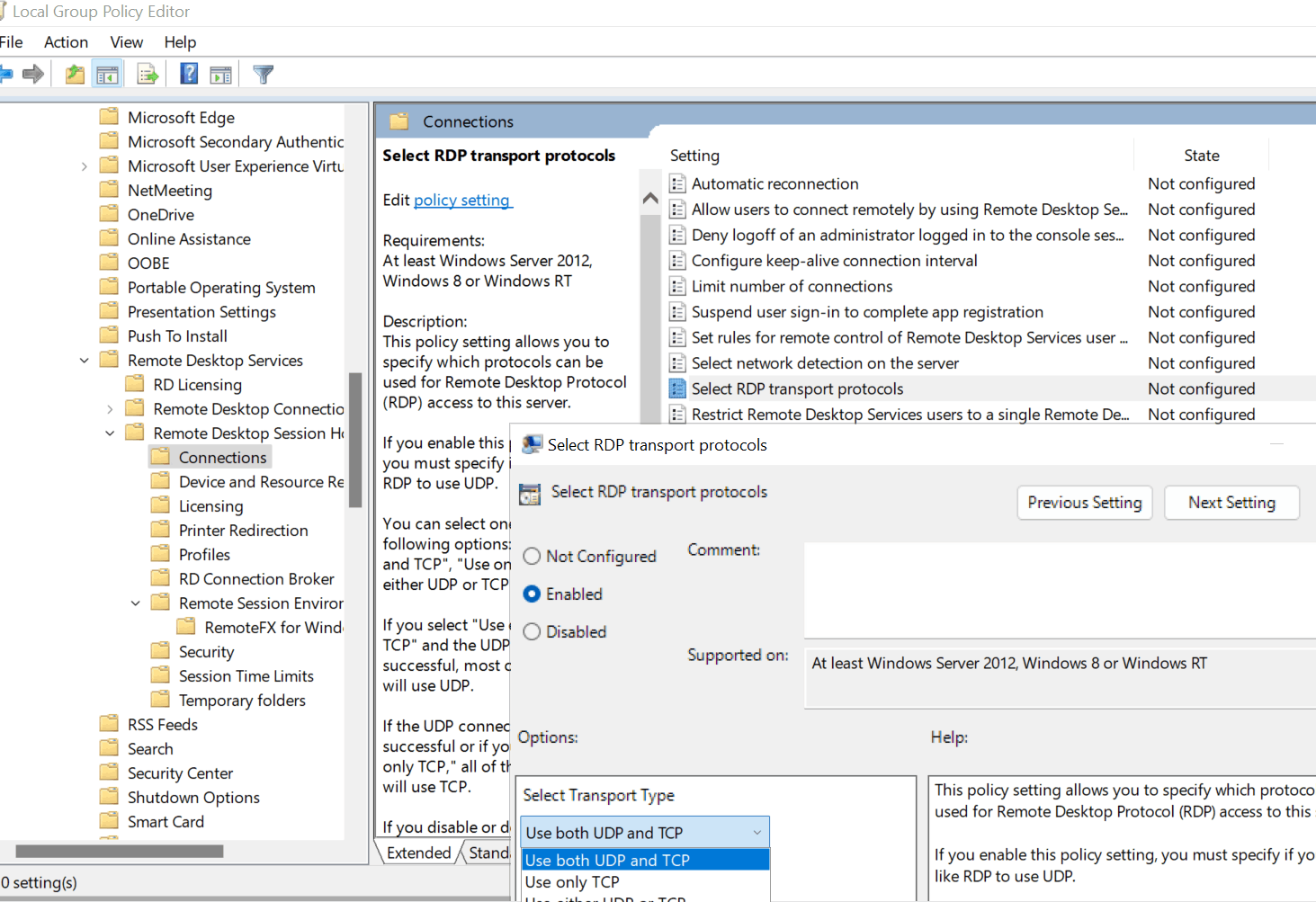

  5. Anonimo
    2024-10-08T23:57:14+00:00
    Ciao
    Prova ad abilitare sia TCP che UDP nei criteri di gruppo del server; questo può migliorare le prestazioni RDP:
    Configurazione computer\Criteri\Modelli amministrativi\Componenti di Windows\Servizi Desktop remoto
    Anche se non posso essere certo che questo problema sia causato dall'aggiornamento, poiché non è stato elencato come problema noto nell'ultimo aggiornamento: 8 ottobre 2024 - KB5044284 (build del sistema operativo 26100.2033) - Supporto Microsoft. Puoi comunque fornire feedback tramite Invia feedback a Microsoft con l'app Hub di Feedback - Supporto tecnico Microsoft, verifica se altri utenti riscontrano un problema simile. Inoltre, puoi anche ripristinare questo aggiornamento per vedere se è l'origine del problema?
    Sto anche indagando se alcune impostazioni lato client potrebbero essere state interessate o ripristinate da questo aggiornamento. Potrebbe essere una possibilità?
    Spero che queste informazioni siano d'aiuto.
    Migliori saluti
