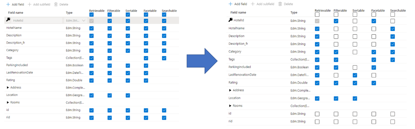

Tips: Selektif dalam atribusi lapangan
Kesalahan umum yang dilakukan administrator dan pengembang saat membuat indeks pencarian adalah memilih semua properti yang tersedia untuk bidang, dibandingkan hanya memilih properti yang diperlukan. Misalnya, jika suatu bidang tidak perlu dapat dicari teks lengkap, lewati bidang tersebut saat mengatur atribut yang dapat dicari.
Atribusi selektif
Dukungan untuk filter, faset, dan pengurutan dapat melipatgandakan persyaratan penyimpanan. Jika Anda menambahkan saran, persyaratan penyimpanan akan naik lebih banyak lagi. Untuk ilustrasi tentang dampak atribut pada penyimpanan, lihat Atribut dan ukuran indeks.
Dirangkum, konsekuensi atribusi berlebihan meliputi:
  • Degradasi performa pengindeksan karena beban kerja ekstra yang diperlukan untuk memproses konten di bidang tersebut, dan kemudian menyimpannya dalam indeks terbalik pencarian (atur atribut "dapat dicari" hanya pada bidang yang berisi konten yang dapat dicari).
  • Membuat permukaan yang lebih besar yang harus dicakup setiap kueri. Semua bidang yang ditandai sebagai dapat dicari dipindai dalam pencarian teks lengkap.
  • Meningkatkan biaya operasional karena penyimpanan ekstra. Pemfilteran dan pengurutan memerlukan ruang tambahan untuk menyimpan string asli yang belum dianalisis. Hindari membuat pengaturan dapat difilter atau dapat diurutkan pada bidang yang tidak memerlukannya.
  • Dalam banyak kasus, atribusi berlebih membatasi kemampuan bidang. Misalnya, jika bidang dapat difasetkan, dapat difilter, dan dapat dicari, Anda hanya dapat menyimpan 16 KB teks dalam suatu bidang, sedangkan bidang yang dapat dicari dapat menahan hingga 16 MB teks.

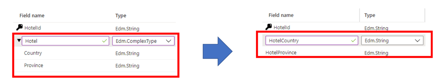

Tips: Pertimbangkan alternatif untuk jenis yang kompleks
Jenis data kompleks berguna saat data memiliki struktur berlapis yang rumit, seperti elemen induk-anak yang ditemukan dalam dokumen JSON. Kelemahan dari jenis yang kompleks adalah persyaratan penyimpanan tambahan dan sumber daya tambahan yang diperlukan untuk mengindeks konten, dibandingkan dengan jenis data yang tidak kompleks.
Dalam beberapa kasus, Anda dapat menghindari tradeoff ini dengan memetakan struktur data yang kompleks ke jenis bidang yang lebih sederhana, seperti Koleksi. Atau, Anda dapat memilih untuk meratakan hierarki bidang ke bidang tingkat akar individual.
struktur bidang rata
