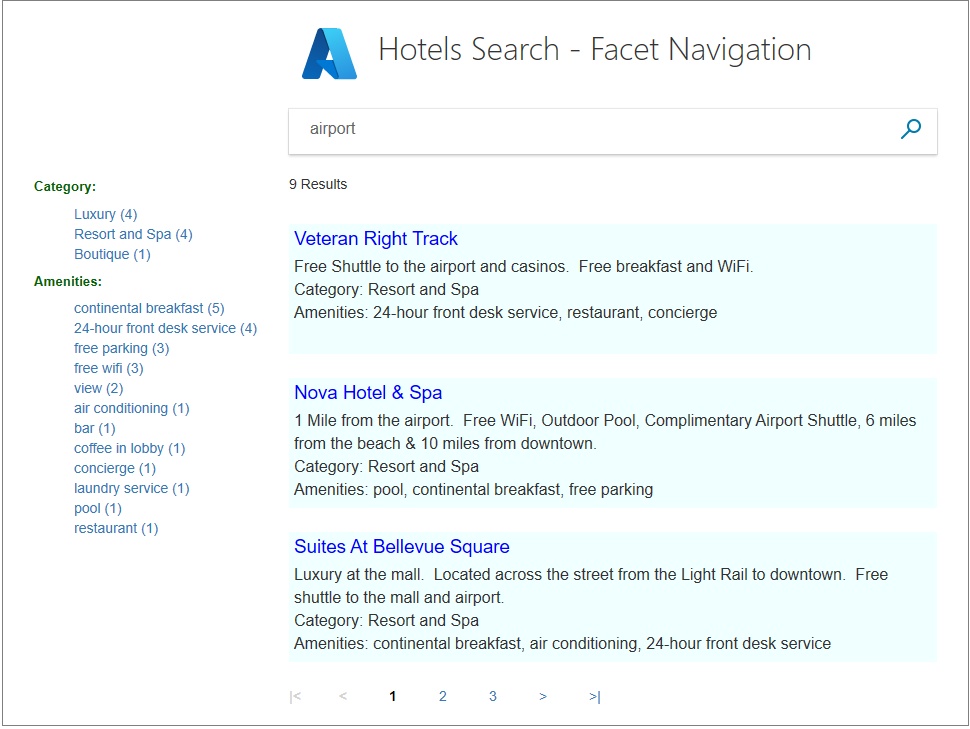

Állítsa be a modelltulajdonságokat "IsFacetable"-ként
Ahhoz, hogy egy modelltulajdonság szerepeljen egy aspektuskeresésben, rendelkeznie kell az IsFacetable címkével.
  1. Vizsgálja meg a szállodai osztályt. A kategória és a címkék például IsFacetable néven vannak megjelölve, de a HotelName és a Leírás nem.

    Az aspektusalapú keresés hibát jelez, ha a keresésben kért mező nincs megfelelően megjelölve.

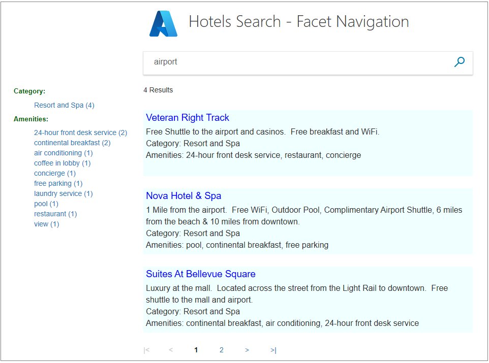

Arculati navigáció hozzáadása az alkalmazáshoz
Ebben a példában lehetővé tesszük a felhasználó számára, hogy válasszon egy szállodakategóriát vagy egy kényelmi szolgáltatást az eredmények bal oldalán látható hivatkozások listájából. A felhasználó először beír egy keresési szöveget, majd fokozatosan szűkíti a keresés eredményeit egy kategória vagy szolgáltatás kiválasztásával.
A vezérlő feladata, hogy átadja az aspektusok listáját a nézetnek. Az állapot megőrzésének mechanizmusaként ideiglenes tárolást használunk, hogy a keresés során megőrizzük a felhasználói beállításokat.

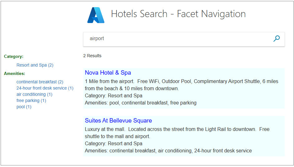

  3. Adjon hozzá egy FacetAsync(SearchData-modell) műveletmetódust, amely akkor aktiválódik, ha a felhasználó egy aspektushivatkozásra kattint. A modell kategória- vagy kényelmi keresési szűrőt fog tartalmazni. Adja hozzá a PageAsync művelet után.
    public async Task<ActionResult> FacetAsync(SearchData model)
        try
            // Filters set by the model override those stored in temporary data.
            string catFilter;
            string ameFilter;
            if (model.categoryFilter != null)
                catFilter = model.categoryFilter;
            } else
                catFilter = TempData["categoryFilter"].ToString();
            if (model.amenityFilter != null)
                ameFilter = model.amenityFilter;
            } else
                ameFilter = TempData["amenityFilter"].ToString();
            // Recover the search text.
            model.searchText = TempData["searchfor"].ToString();
            // Initiate a new search.
            await RunQueryAsync(model, 0, 0, catFilter, ameFilter).ConfigureAwait(false);
        catch
            return View("Error", new ErrorViewModel { RequestId = "2" });
        return View("Index", model);
A keresési szűrő beállítása
Ha egy felhasználó kiválaszt egy adott aspektust, például az Resort and Spa kategóriára kattint, akkor csak az ebben a kategóriában megadott szállodák jelennek meg az eredményekben. Ha így szeretné szűkíteni a keresést, be kell állítania egy szűrőt.
  1. Cserélje le a RunQueryAsync metódust a következő kódra. Elsősorban egy kategóriaszűrő sztringet és egy kényelmi szűrősztringet vesz igénybe, és beállítja a SearchOptions szűrőparaméterét.
    private async Task<ActionResult> RunQueryAsync(SearchData model, int page, int leftMostPage, string catFilter, string ameFilter)

    Figyelje meg, hogy a Kategória és a Címkék tulajdonságok fel vannak véve a visszaadni kívánt elemek kijelölésének listájára. Ez a kiegészítés nem követelmény a részletes navigáció működéséhez, de ezeket az információkat használva ellenőrizzük, hogy a szűrők megfelelően működnek-e.
A nézet jelentős módosításokat igényel.

  2. A nézethez rendezze a kimenetet egy táblázatba, hogy a bal oldalon lévő arclista és a jobb oldali eredmények megfelelően igazodjanak egymáshoz. Nyissa meg az index.cshtml fájlt. Cserélje le a HTML-törzscímkék <> teljes tartalmát a következő kódra.
    <body>
        @using (Html.BeginForm("Index", "Home", FormMethod.Post))
            <table>
                <tr>
                    <td></td>
                    <td>
                        <h1 class="sampleTitle">
                            <img src="~/images/azure-logo.png" width="80" />
                            Hotels Search - Facet Navigation
                        </h1>
                    </td>
                </tr>
                <tr>
                    <td></td>
                    <td>
                        <!-- Display the search text box, with the search icon to the right of it.-->
                        <div class="searchBoxForm">
                            @Html.TextBoxFor(m => m.searchText, new { @class = "searchBox" }) <input value="" class="searchBoxSubmit" type="submit">
                        </div>
                    </td>
                </tr>
                <tr>
                    <td valign="top">
                        <div id="facetplace" class="facetchecks">
                            @if (Model != null && Model.resultList != null)
                                List<string> categories = Model.resultList.Facets["Category"].Select(x => x.Value.ToString()).ToList();
                                if (categories.Count > 0)
                                    <h5 class="facetheader">Category:</h5>
                                    <ul class="facetlist">
                                        @for (var c = 0; c < categories.Count; c++)
                                            var facetLink = $"{categories[c]} ({Model.resultList.Facets["Category"][c].Count})";
                                            <li>
                                                @Html.ActionLink(facetLink, "FacetAsync", "Home", new { categoryFilter = $"Category eq '{categories[c]}'" }, null)
                                            </li>
                                    </ul>
                                List<string> tags = Model.resultList.Facets["Tags"].Select(x => x.Value.ToString()).ToList();
                                if (tags.Count > 0)
                                    <h5 class="facetheader">Amenities:</h5>
                                        @for (var c = 0; c < tags.Count; c++)
                                            var facetLink = $"{tags[c]} ({Model.resultList.Facets["Tags"][c].Count})";
                                            <li>
                                                @Html.ActionLink(facetLink, "FacetAsync", "Home", new { amenityFilter = $"Tags/any(t: t eq '{tags[c]}')" }, null)
                                            </li>
                                    </ul>
                        </div>
                    </td>
                    <td valign="top">
                        <div id="resultsplace">
                                // Show the result count.
                                <p class="sampleText">
                                    @Model.resultList.TotalCount Results
                                </p>
                                var results = Model.resultList.GetResults().ToList();
                                @for (var i = 0; i < results.Count; i++)
                                    string amenities = string.Join(", ", results[i].Document.Tags);
                                    string fullDescription = results[i].Document.Description;
                                    fullDescription += $"\nCategory: {results[i].Document.Category}";
                                    fullDescription += $"\nAmenities: {amenities}";
                                    // Display the hotel name and description.
                                    @Html.TextAreaFor(m => results[i].Document.HotelName, new { @class = "box1" })
                                    @Html.TextArea($"desc{i}", fullDescription, new { @class = "box2" })
                        </div>

Az alkalmazás futtatása és tesztelése
A felhasználóra mutató részletes navigáció előnye, hogy egyetlen kattintással szűkítheti a keresést, amelyet az alábbi sorrendben jeleníthetünk meg.
  1. Futtassa az alkalmazást, írja be a "repülőtér" kifejezést keresési szövegként. Ellenőrizze, hogy az aspektusok listája szépen jelenik-e meg a bal oldalon. Ezek a aspektusok mind azokra a szállodákra vonatkoznak, amelyek szöveges adataiban "repülőtér" szerepel, és ezek előfordulási gyakorisága is megszámlálható.
    A
  2. Kattintson az Resort and Spa kategóriára. Ellenőrizze, hogy az összes találat ebben a kategóriában van-e.
    A keresés szűkítése a
  3. Kattintson a kontinentális reggelire . Ellenőrizze, hogy az összes találat továbbra is a "Resort and Spa" kategóriában van-e, a kiválasztott kényelemmel.
    A keresés szűkítése
