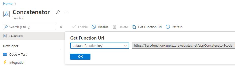

  5. A portál bal oldalán válassza a Függvényeklehetőséget, majd válassza ki a létrehozott függvényt.
  6. A függvény áttekintő lapján válassza a Függvény URL-címének lekérése lehetőséget a felső parancssávon. Ez lehetővé teszi, hogy másolja az URL-címet a függvény meghívásához.
    Képernyőkép a Függvény URL-címének lekérése parancsról az Azure Portalon.

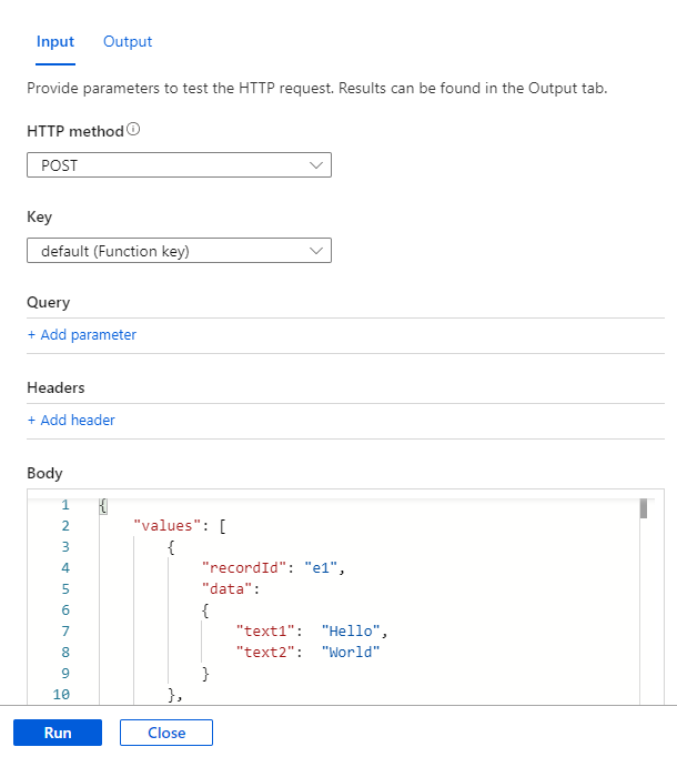

A függvény tesztelése az Azure-ban
A másolt alapértelmezett gazdagépkulcs és URL-cím használatával tesztelje a függvényt az Azure Portalon.
  1. A bal oldalon, a Fejlesztőeszközök csoportban válassza a Code + Testlehetőséget.
  2. Válassza a Teszt/Futtatás lehetőséget a parancssávban.
  3. Bemenetként használja az alapértelmezett Postbillentyűt, majd illessze be a kérelem törzsébe:
        "values": [
                "recordId": "e1",
                "data":
                    "text1":  "Hello",
                    "text2":  "World"
                "recordId": "e2",
                "data": "This is an invalid input"
  4. Válassza a Futtatás lehetőséget.
    A bemeneti specifikáció képernyőképe
Ennek a példának ugyanazt az eredményt kell eredményeznie, amit korábban a függvény helyi környezetben való futtatásakor látott.
