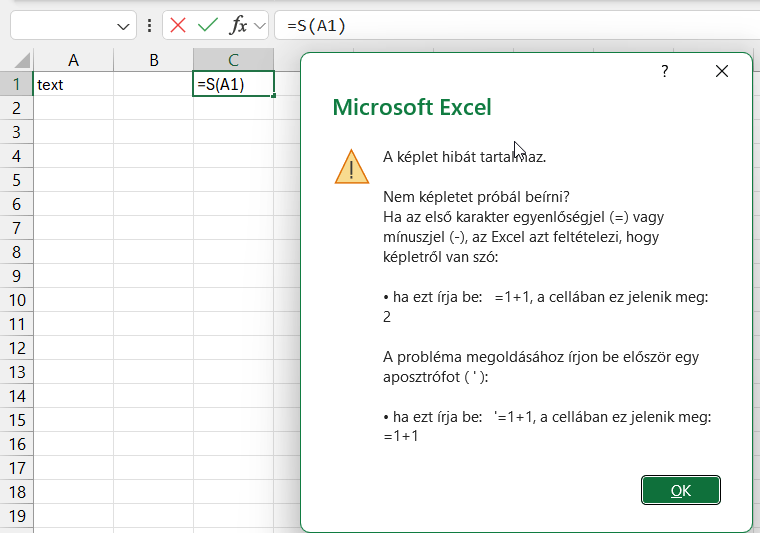

  1. A képletet nem lehet simán bevinni, "A képlet hibát tartalmaz" üzenetet ad az Excel.

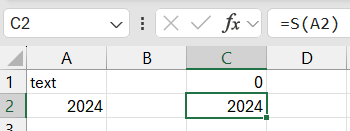

  2. Ha VBA Szerkesztőn keresztül adom meg, pl. Activecell.Formula2Local="=S(A1)", akkor rendben műkődik. Másolható, de szerkesztéskor jön a hibás képlet hibaüzenet.

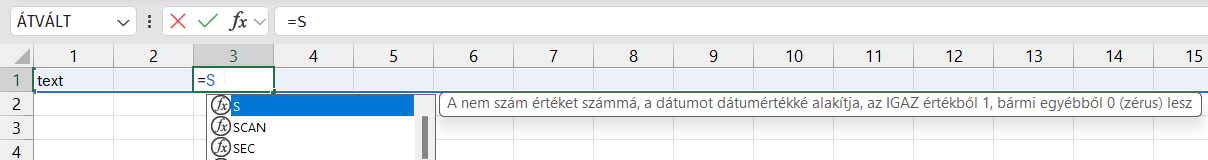

  3. Ha átkapcsolok S1O1 hivatkozásra, akkor további érdekesség jön fel, ami a hiba indokára is utalhat. Ilyenkor, ha elkezdem gépelni a képletet, akkor az S-betűnél felhozza az S-el kezdődő függvényeket de egyúttal kijelöli a teljes sort (mivel az SO hivatkozásban S a SORT jelöli).

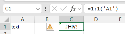

  4. Ha VBA Szerkesztővel viszem be a képletet, akkor pedig a végerdmény képlet: =1:1('A1') lesz.

  1. It cannot be inserted to a cell like a normal function, because Excel gives error messages that formula is invalid (see the first screenshot above).
  2. If formula is entered to a cell via VBA (like Activecell.Formula2Local="=S(A1)") it works. See the 2nd screenshot above. It shows correct value, can be copied, but editing is not possible due to same error is given as in the first case.
  3. If I am switching to R1C1 style (which is called S1O1 in the Hungarian version), then we can have a clue why this function is not working. When I am starting to type the formula Excel will show formulas starting with letter S and the same time will highlight the current row. (Probably because S in this case means row as well - "sor" in Hungarian language.) See the 3rd screenshot above.
  4. Entering the formula with VBA will result an unexpected output, formula is converted into =1:1('A1')

    Alaposan tanulmányoztuk az Ön által felvetett problémát, és teszteltük az Excel jelenlegi verziójában. Pontosan úgy tudtuk reprodukálni a problémát, ahogy Ön leírta.
    Köszönjük a probléma ellenőrzése érdekében tett erőfeszítéseit; Aprólékossága és figyelmessége dicséretes. Közösségi technikai támogatásként továbbra is gyűjtjük a releváns információkat erről a problémáról, és jelentjük azokat az Excel fejlesztői csapatának. Arra is felkérjük, hogy jelentse nekik ezt a problémát az Excel alkalmazás Súgó-visszajelzés opcióján keresztül. Ez segít nekik a probléma megoldásában a jövőbeli frissítésekben. Amint azonban a teszteredmények jelzik, úgy tűnik, hogy a hiba az Excel képlet bemeneti sávjának automatikus "tartományfelismeréséből" ered. Reméljük, hogy megtalálják a megfelelő módot ennek a funkciónak az egyensúlyára.
