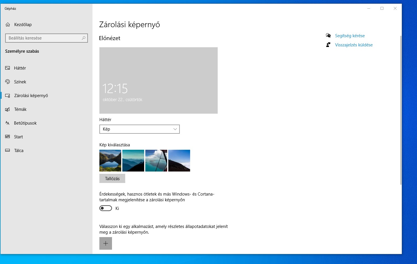

Szeretnék segítséget kérni. A helyzet az, hogy a háttérkép beállításoknál a Windows Reflektorfény sehogy sem akar működni. Már több megoldást is megcsináltam, de sehogy nem akar működésbe jönni.
Végig csináltam az alábbi cikkben lévő megoldásokat, de mindegyik sikertelen:
https://answers.microsoft.com/en-us/windows/forum/windows\_10-hello/windows-spotlight-lock-screen-picture-wont-change/443cc26c-29f1-4481-80c9-6fb7130f6191
Amikor ki akarom választani a Windows Reflektrofényt, semi nem történik és visszavált a KÉP lehetőségre.

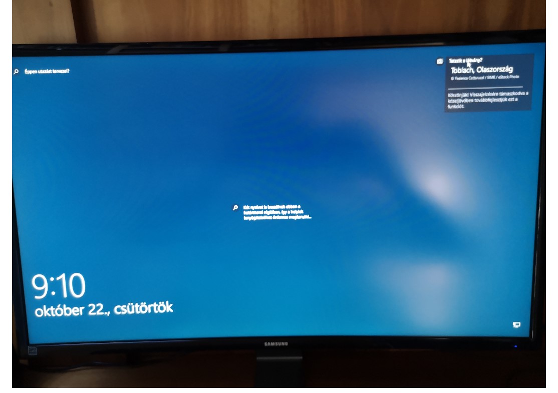

A fenti cikkben lévő megoldást megcsinálva pedig az alábbi kép jön be a bejelentkezési képernyőn:
Szóval, sehogy sem akar működni. Az okát nem tudom, mert korábban használtam és működött.

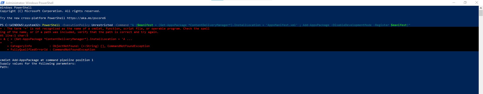

    Beírtam pontosan a Powershellbe amit rendszergazdaként futtattam pontosan azt amit feljebb az üzenetedbe beleírtál és az alábbi képet dobta:
    Géprestart megvolt utána. Majd beírtam a fenti parancsot csak az idézőjeles részekkel és nem történt semmi változás.
    Esetleg más megoldás?

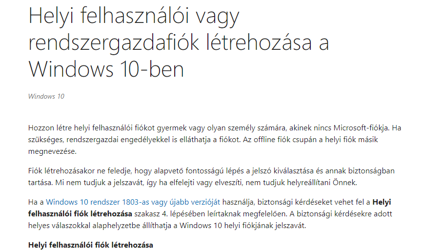

    Ha volna olyan megoldás, amivel a Windows Reflektorfényt újra működésbe lehetne hozni a nélkül, hogy új felhasználói fiókot gyártsak azt megköszönném.

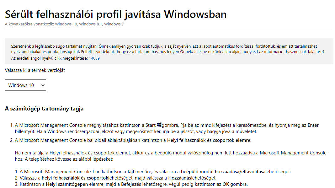

    Ha jól értelmezzük akkor a fiókod meg van hibásodva és ezt kell javítani amihez ITT találsz útmutatót.

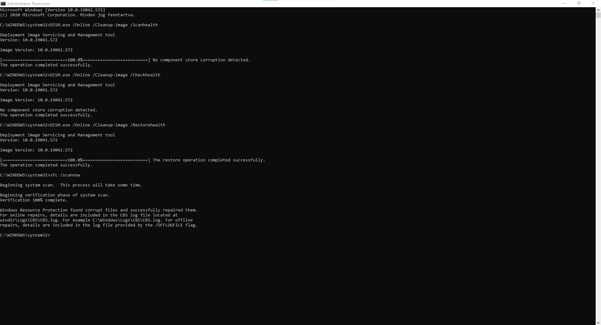

    A fent cmd-s parancsokat lefuttattam és az alábbi eredmény született:

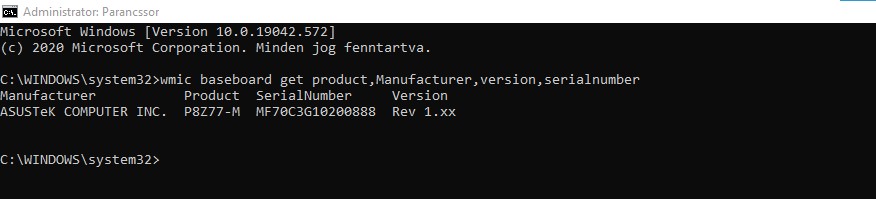

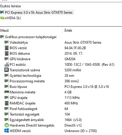

    Az alaplap és videókártya pontos típusai:
    Alaplap:
    Videokártya:
    Ami érdekes, és ezt elfelejtettem leírni, hogy ezen a gépen két fiók van használatban. Az enyém, amin a Windows Reflektorfény nem működik és a Feleségem fiókja, ahol meg tökéletesen jól működik a Windows Reflektorfény. Szóval, ahogy írtad, úgy néz ki az én fiókom a problémás. Persze az enyém a Rendszergazdai fiók. Azt hiszem, itt kell keresnem a gondot. De, a lényeg, hogy ha ezt helyre kell állítani, vagy másikat kell csinálnom, az alkalmazásadatokat, és minden egyéb adatot vinnem kell. Mivel sok van a gépen tárolva, stb.

    A rendszerfájlokat ellenőrizzük le, és ha hibásak akkor ezek a parancsok többnyire helyre tudják állítani.
    Jobb klikk a Start-ra és válaszd ki a parancssort rendszergazdaként.
    DISM.exe /Online /Cleanup-image /Scanhealth
    DISM.exe /Online /Cleanup-image /Checkhealth
    DISM.exe /Online /Cleanup-image /Restorehealth
    sfc /scannow
    A fenti parancsok lefuttatása időbe fog telni. Kérem, hogyfelvételtjuttass el a parancsok eredményéről.

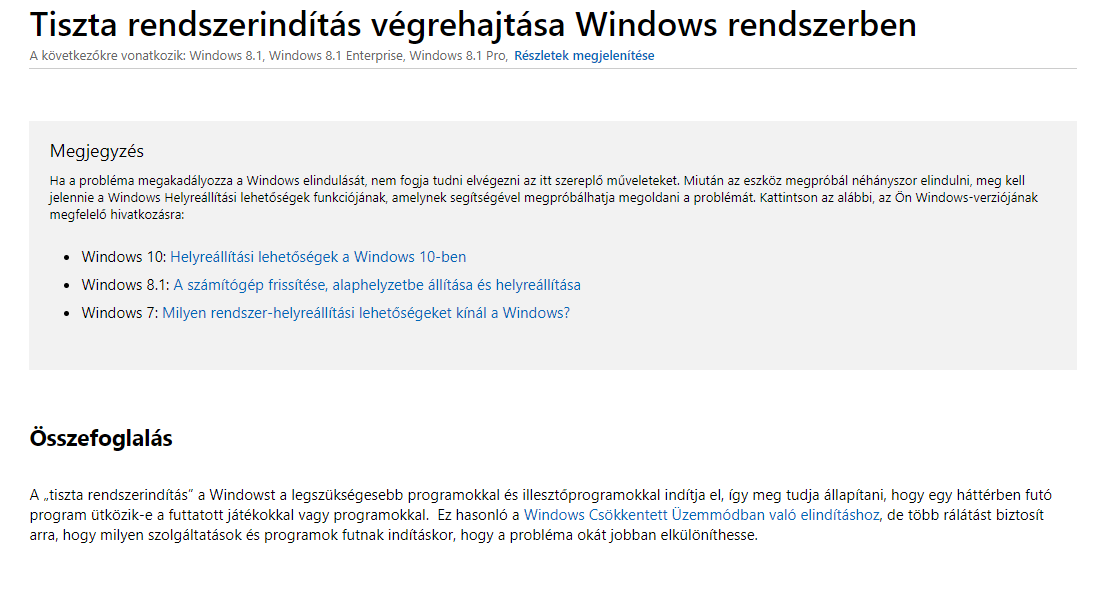

    Tiszta rendszerindítással is ellenőrizd a rendszered, előtte kérlek, hogy távolítsd el a külső vírusírtó, optimalizáló programokat a gyártójuk oldalán található eltávolítóval azzal a feltétellel, hogy azokat vissza is tudod telepíteni.
    Kérlek add meg a géped konfigurációját- alaplap, processzor, videokártya-.
    Alaplapi infot úgy tudod meg,  hogy a parancssort ismét megnyitod és beírod pontosan így
    wmic baseboard get product,Manufacturer,version,serialnumber
