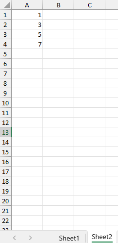

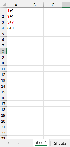

    תכונת העיצוב המותנה אינה יכולה לשנות את העיצוב של חלק מהטקסט בתוך תא. עם זאת, ניתן להשיג את הדרישה שלך באמצעות סקריפט VBA פשוט. בהתבסס על הדוגמה שהזכרת בתשובתך, כתבתי את הקוד הבא.

    באפשרותך להקיש Alt+F11 כדי לפתוח את עורך ה- VBA של Excel, להוסיף מודול חדש לרשימת הפרוייקטים, להדביק את הקוד במודול ולאחר מכן ללחוץ על חץ המשולש הירוק כדי להפעיל אותו. להלן האפקט שבדקתי (התמונה מציגה את הגרסה האנגלית של Excel). אני מקווה שזה עונה על הצרכים שלך.

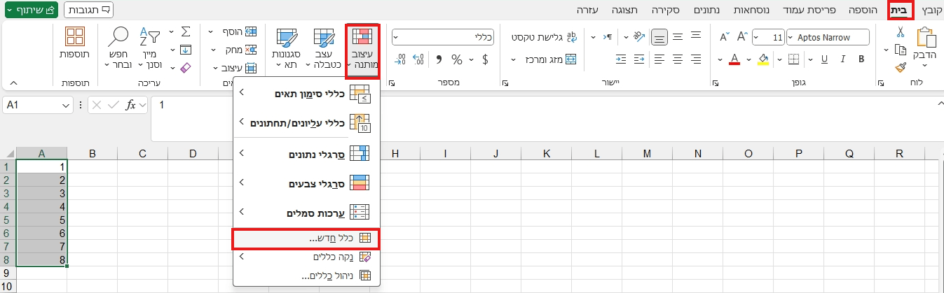

    בגיליון 1, בחר את אזור התא שבו עליך להחיל עיצוב מותנה. (באפשרותך לבחור את כל התאים על-ידי הקשה על Ctrl + A.)
    תמונה
    לחץ על הלחצן "מותנה Formatting" תחת הכרטיסייה "דף הבית".
    תמונה
    בחר "כלל חדש".

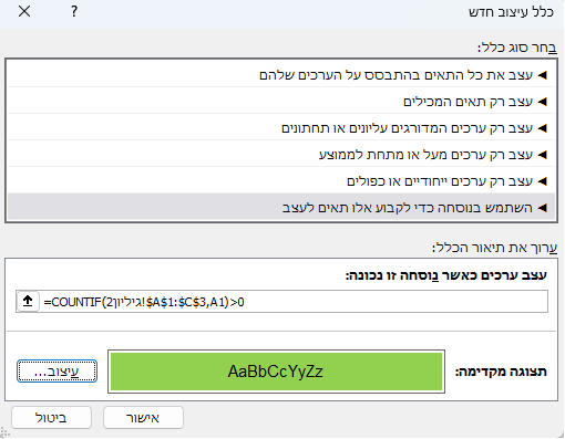

    בחר "השתמש בנוסחה כדי לקבוע אילו תאים לעצב".
    תמונה
    הזן את הנוסחה. בהנחה שטווח הערכים בגיליון 2 כולל את התאים A1 עד C3, באפשרותך להשתמש בנוסחה הבאה:
    =COUNTIF(גיליון2!$A$1:$C$3,A1)>0
    נוסחה זו פירושה שאם ערכי התאים בגיליון 2 מ- A1 עד C3 מופיעים בגיליון 1 (בדוגמה זו, עבור ערכים: 1, 2, 3), התנאי מתקיים.

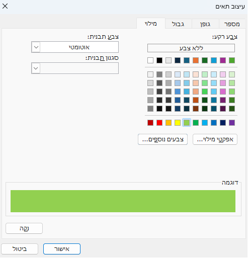

    הגדר את התבנית. בחר את התבנית שברצונך להחיל, כגון צבע מילוי, צבע גופן וכו'. בדוגמה זו, אני מגדיר את צבע המילוי לירוק.
