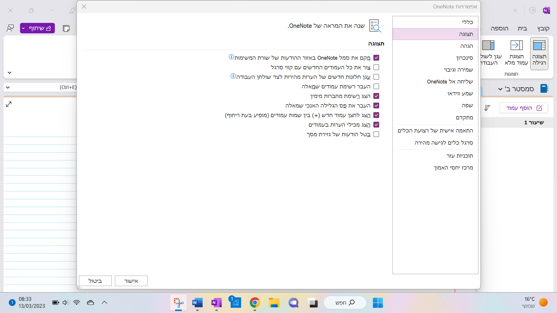

  3. אנונימי
    2023-03-12T20:13:31+00:00
    המקטע תצוגה אינו תחת מתקדם, אלא תחת תצוגה, מצטער על הבלבול. עליך לסמן את התיבה לצד הפוך האצת גרפיקת חומרה ללא זמינה ולאחר מכן לחץ על אישור. פעולה זו תהפוך את השימוש בכרטיס המסך שלך ללא זמין לעיבוד הגרפיקה ב- OneNote, דבר שעלול לגרום לתקלות מסוימות במצב העט. על-ידי הפיכתו ללא זמין, באפשרותך לשפר את הביצועים הגרפיים ואת היציבות של OneNote.
    להלן השלבים לביצוע פעולה זו:
    פתיחת OneNote לחץ על קובץ ובחר אפשרויות עבור אל מתקדם וחפש את המקטע תצוגה סמן את התיבה לצד האפשרות הפוך האצת גרפיקת חומרה ללא זמינה לחץ על אישור והפעל מחדש את OneNote באפשרותך גם לנסות להשתמש בתצוגה הממוקדת בעט ב- OneNote, המיועדת למטב את חוויית העט. תצוגה זו מסתירה את רצועת הכלים והסחות דעת אחרות, ומאפשרת לך להתמקד בכתיבה באמצעות העט. באפשרותך להפעיל תצוגה זו על-ידי לחיצה על הכרטיסיה ציור > תצוגת עמוד מלא או על סמל הרחב. באפשרותך גם לחזור לתצוגה הרגילה על-ידי לחיצה על סמל כיווץ או הקשה על Esc

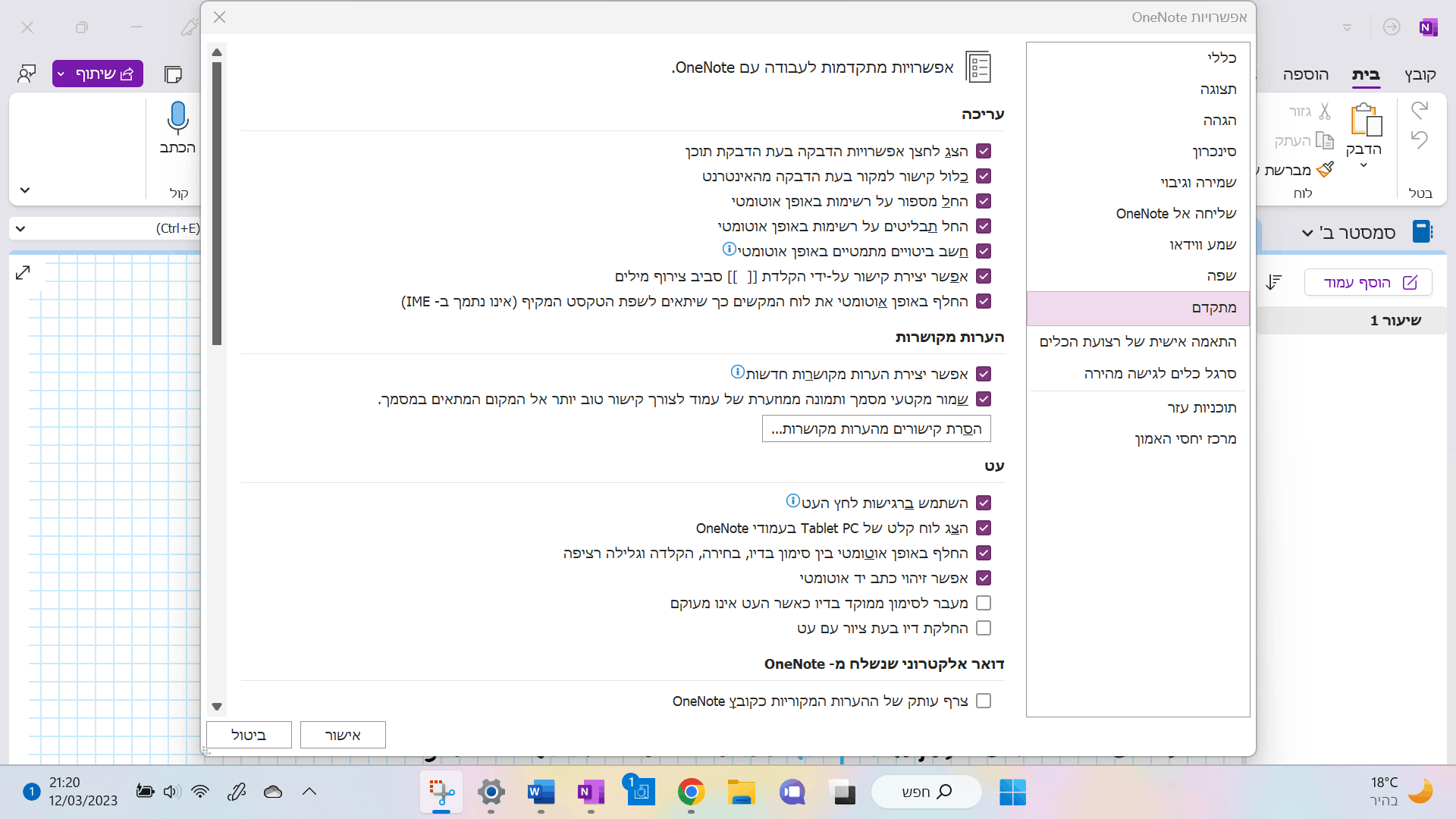

  4. אנונימי
    2023-03-12T19:22:09+00:00
    היי יוסוף,
    תודה רבה על המענה. לצערי, אני לא מוצאת תחת "מתקדם" את הקטע 'תצוגה'.
    כיצד אני יכולה לשפר את עניין הגרפיקה כפי שכתבת?
