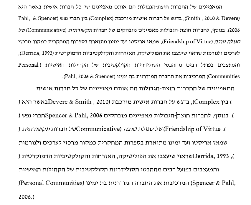

הראשונה: כאשר למאמר יש שני מחברים או יותר, ההפניה באנגלית "מתבלגנת" בגלל היישור של הטקטס בעברית לימין (כשאני מעביר זאת ליישור שמאל, הבעיה של ההפניה נפתרת, אבל אז הטקטס בעברית "מתבלגן". בקיצור.
השניה: יש הפניות, שבהן האפליקציה בוחרת לשלב גם את שם המאמר או הספר (ולא רק שם המחבר ושנה), והפניות שלא. למה? ואיך מתקנים את זה?

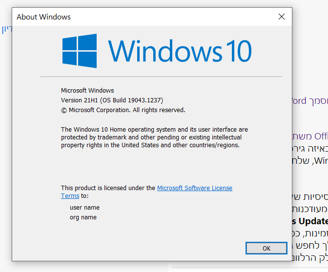

    באיזו גירסת ווינדוס אתה משתמש? שלח צילום מסך
    תשובה:
    לבסוף, הנה צילום המסך של הבעיה.
    והנה הסבר לצילום המסך: הבעיה קורית רק עם הפניות שיש בהן שני שמות (של שני מחברים). בהפניה עם שם אחד לא נוצרת בעיה. כשמעבירים את כיוון הטקטס לכיוון של אנגלית (משמאל לימין) הבעיה נפתרת. אבל, כאמור, אני כותב בעברית (כיוון מימין לשמאל)
    בפיסקה העליונה של צילום המסך תוכלי לראות איך נראה הטקטס ביישור ימין לשמאל (ואז יש בעיה עם הפנייה באנגלית שיש בה שני שמות)
    בפיסקה התחתונה של הצילום תוכלי לראות איך הטקסט נראה ביישור משמאל לימן (ואז ההפניה מופיעה בצורה טובה, אבל הטקטס עצמו לא).
    תוכלי לראות את ההבדל באיך שההפניה לdevere & smith, 2010 נראית בצורה שונה בשתי הפסקאות. וגם זו של Spencer & Pahl, 2006.

    מה השפה המוגדרת ב-Windows? חשוב לנו לדעת באיזה גירסה אתה משתמש. שלח לנו פרטי אודות מערכת ההפעלה על ידי לחיצה על התחל>הקלד winver>אינטר>חלון אודות Windows, שלח לנו בבקשה צילום מסך.

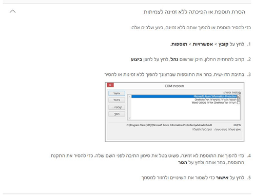

    2.הפעל את Word במצב בטוח. הפוך תוספות ללא-זמינות, כפי שמוסבר פה: הצגה, ניהול והתקנה של תוספות. אם היישומים פועלים כרגיל, הבעיה היא בתוספת שביטלת. אני ממליצה לך לחפש גירסה חדשה יותר, או אם אינך משתמש בתוספת - להשאיר אותה לא-זמינה. לנוחיותך אני מצרפת צילום מסך של החלק הרלוונטי במאמר:
