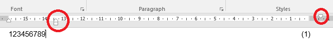

    הצלחתי לשחזר את המצב, והפתרון שמצאתי לא מאוד אלגנטי, אבל עובד.
    עמדי על השורה הרלוונטית >> קבעי כיוון כתיבה מימין לשמאל (על מנת שהמספר יופיע בצד ימין) >> יישרי שוליים לשמאל (על מנת שהנוסחה תופיע בשמאל) >> הזיזי את המשולש התחתון של כניסת הטקסט (בסרגל) כלפי המרכז, עד אשר המספר "יידחף" לקצה העמוד בימין, והנוסחה תישאר בשמאל מבלי לגלוש לשורה הבאה.
    להלן צילום מסך של כוונתי:

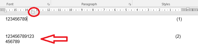

    בנוסחה אחרת, אם היא ארוכה יותר, המיקום של המשולש יהיה שונה, אחרת היא תגלוש מטה לשורה הבאה, כמו בדוגמה הבאה:
    אז כמו שאמרתי, לא מאוד אלגנטי...
    אבל נראה לי שזה מה שיפתור את הבעיה.
    אנא חזרי אלינו אם פתרון זה לא מוצא חן בעינייך ונראה אם נוכל לחשוב על משהו נוסף.
