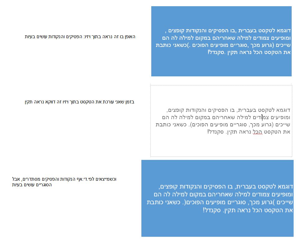

    כאן חלק מהתקלה הוא שכשעורכים (כותבים) את הטקסט היישור תקין, אך כשיוצאים מהעריכה (לוחצים על צורה אחרת), סימני הפיסוק מתבלגנים. התמונה השלישית מראה מצב מוזר עוד יותר, בו בשמירה לפי.די.אף עולות בעיות יישור חדשות - הפעם עם הסוגריים.

    לגבי הטקסטים, הנה צילום מסך בשלושה מצבים. התצוגה של ויזיו, מצב עריכת טקסט בויזיו, והאופן בו זה מיוצא לפי.די.אף:
