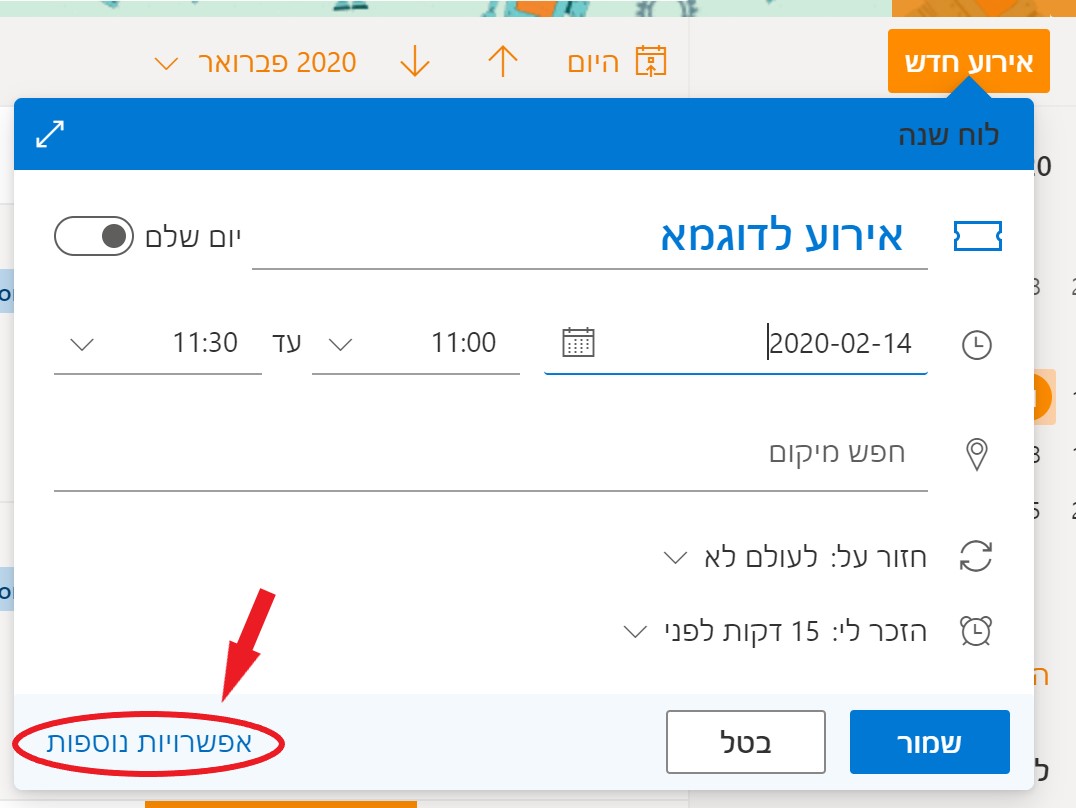

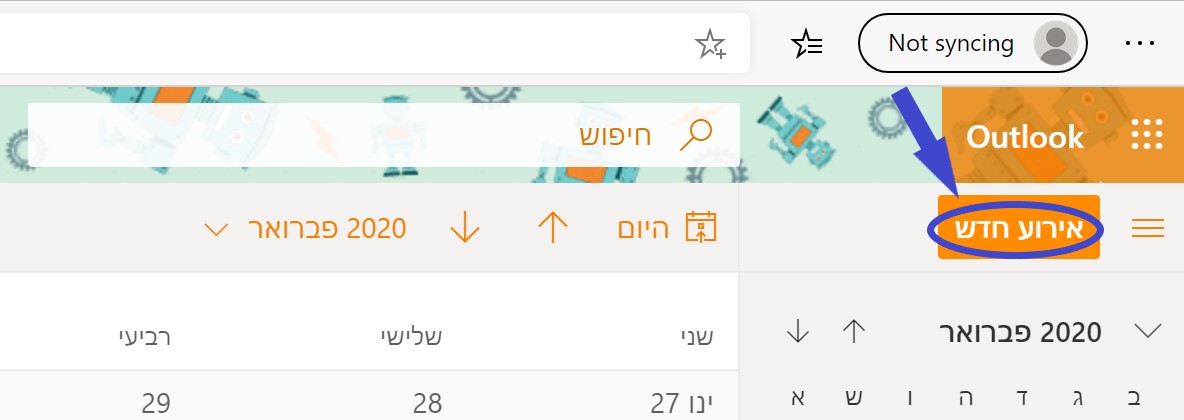

    • בעמוד ההודעות מתחת לרשימת התיקיות מימין, יש ללחוץ על סמל לוח שנה
    • יש ללחוץ על הכפתור אירוע חדש (או תפריט (...) ולבחור אירוע חדש)

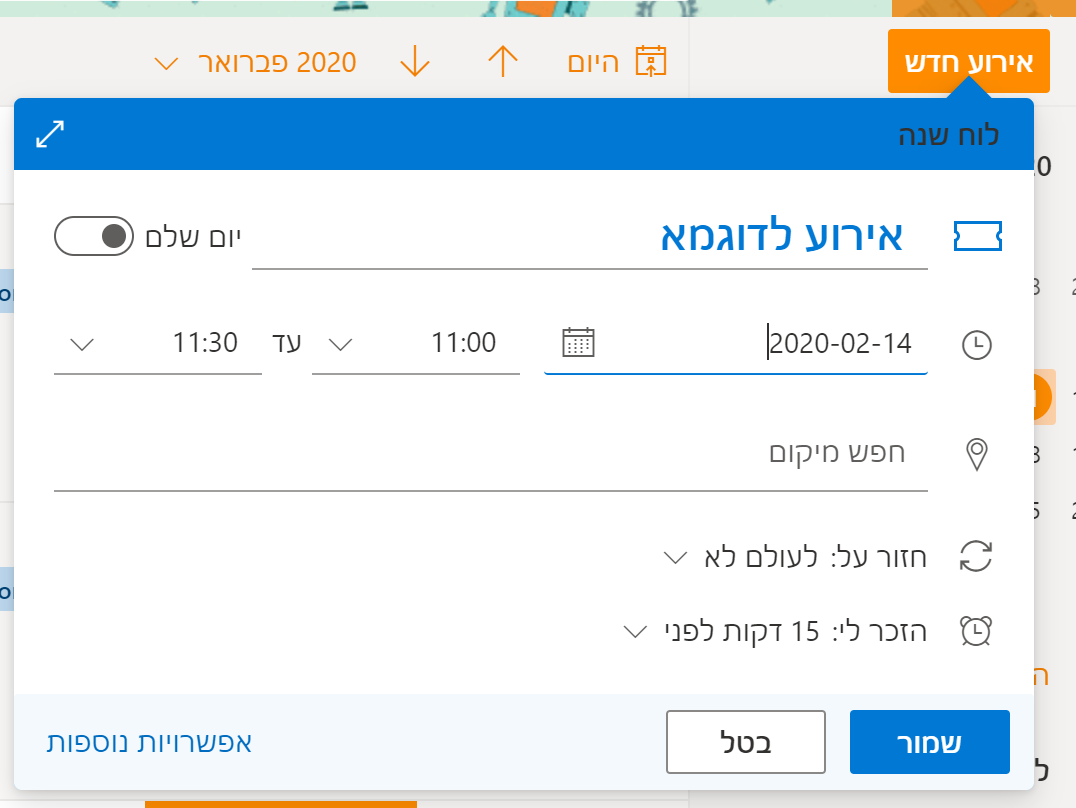

    • יש ליצור את האירוע/פגישה: לבחור נושא, שעות, תאריך ומיקום.
    • כעת ניתן לבחור תזכורת רגילה. (למשל: 15 דקות לפני)
    • לפני שמירה, יש לבחור בקישור "אפשרויות נוספות"

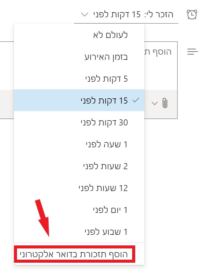

    • נא לפתוח את תפריט התזכורת, ולבחור הוסף תזכורת בדואר אלקטרוני

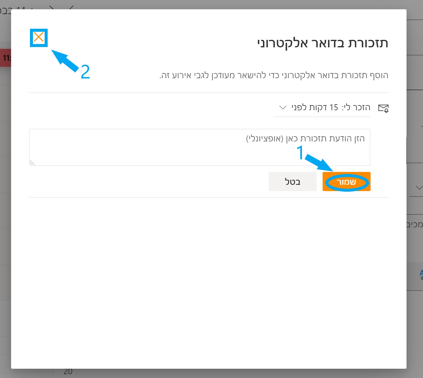

    • לאחר בחירת הקישור הוסף תזכורת בדואר אלקטרוני, ניתן לבחור מתי תתקבל התזכורת. לדוגמא: 1 יום לפני.

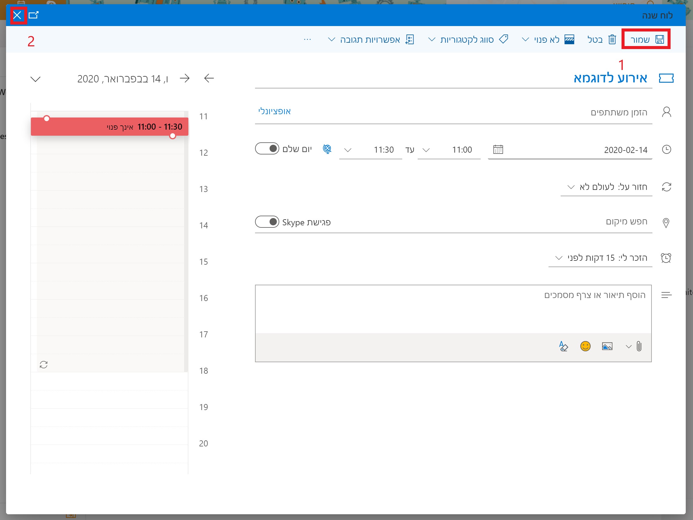

    • ניתן להוסיף מידע למייל אם רוצים, וללחוץ על שמור
    • לאחר השמירה, ניתן להוסיף התראה נוספת אם רוצים.
    • לאחר סיום, יש לסגור את החלון, לבחור שמורבצד ימין למעלה של חלון האירוע, ולסגור את האירוע.
