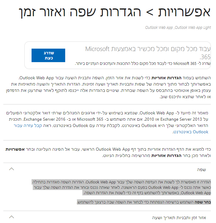

    מאחר וציינת שאתה משתמש באפליקציה באתר, תוכל לשנות זאת בהגדרות אזוריות.
    כדי למצוא את הדף הגדרות אזוריות בתוך דףOutlook Web App הראשי, עבור אל הפינה העליונה ובחר אפשרויות ולאחר מכן בחר הגדרות אזוריות מהרשימה בחלונית הניווט.
    הגדרת שפה מאפשרת לך לשנות את העדפת השפה שלך עבורOutlook Web App. הגדרות השפה מוגדרות בתחילה כאשר אתה נכנס ל- Outlook Web App בפעם הראשונה. לאחר שאתה נכנס ובוחר את הגדרת השפה שלך עבורOutlook Web Appבאפשרותך להשתמש בדף זה כדי לשנות את הגדרות השפה.
    בחר שפה השתמש ברשימה הנפתחת כדי לבחור את השפה שבה ברצונך להשתמש.
    תוכל לעיין במאמר הזה לקבלת מידע רחב יותר.

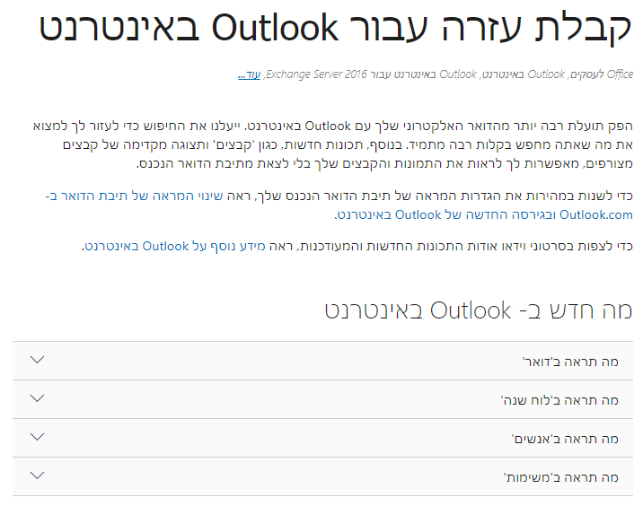

    יש באפשרותך לקרוא את המדריך המלא עבור השימוש ב-Outlookבאתר.

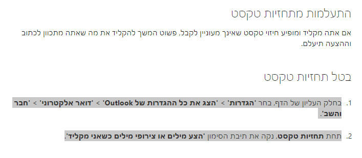

    לגבי ביטול בודק האיות אני מניחה שמדובר בתכונה של תחזיות טקסט, כאשר אתה מקליד ומופיע חיזוי טקסט שברצונך לקבל. ניתן לבטל זאת כך:
    1.      בחלק העליון של הדף, בחר ' הגדרות '>' הצג את כל ההגדרות של Outlook' > **'**דואר אלקטרוני ' > **'**חבר והשב '.
    2.      תחת תחזיות טקסט, נקה את תיבת הסימון ' הצע מילים או צירופי מילים כשאני מקליד '.
    למדריך המלא תוכל לעבור על הצעדים המוצעים במאמר הזה.
