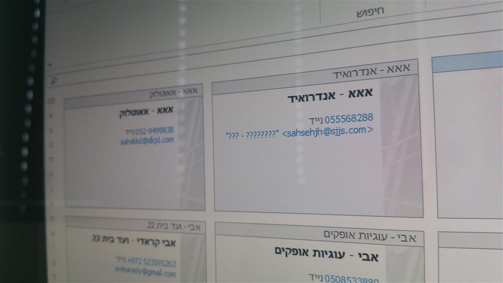

  3. אנונימי
    2015-05-06T13:13:24+00:00
    היי רועי,
    1. שמרתי איש קשר חדש באאוטלוק בעברית. לאחר מכן, שם כתובת המייל שלו הגיע תקין באנדרואיד.
    2. שמרתי איש קשר חדש באנדרואיד בעברית. לאחר מכן, שם כתובת המייל שלו הגיע עם סימני שאלה באאוטלוק.
    המשמעות היא שאח"כ אי אפשר לשלוח מיילים לכתובות כאלה, ובעצם אי אפשר לעשות שימוש בתוכנת האופיס 2013.
    ראה נא בתמונה המצ"ב.
