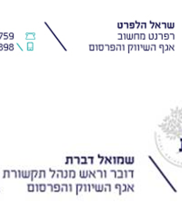

שלום,
יש לנו בארגון בעיה.
כאשר אנחנו מצרפים קובץ לחתימה המיילית, במחשב בו צירפנו את החתימה הכל ניראה טוב.
אבל, אם המחשב מוגדר על 120DPI או 125% ( בווידוס 7ׂ ) אז החמשב המקבל יראה את החתימה מרוחה וגדולה מאוד ועם רזולוציה נמוכה.
אם המחשב שבו הכניסו את החתימה היה על 100% או על 96DPI אז החתימה תיהיה בגודל נורמלי.
אני ציין שלא מדובר על רצולציית מסך.
אותו קובץ שנכניס בשני מחשבים שונים באחד יראה טוב ובשני לא.
אפשר לראות בתמונה המצורפת את ההבדלים בחתימות. התמונה העליונה הוכנסה במחשב עם 96 DPI והשניה עם 120.
שינוי DPI בכל המחשבים בארגון לא אפשרית.
חשוב לציין, חלק מהמחשבים על XP וחלק על 7
נשמח לעזרה

  2. אנונימי
    2013-07-22T09:36:13+00:00
    שלום,
    תודה, אך זה לא פותר את הבעיה.
    אולי לא הסברתי טוב את הבעיה.
    במקרה שצירפת מדובר על צירוף ידני של תמונה למייל.
    במקרה שלי מדובר על צירוף של חתימה אוטומטית למייל.
    הוספה - חתימה - חתימות - חדש - לחיצה על אייקון התמונה כדי להוסיף את החתימה.
    החתימות מתווספות אוטומטי לכל מייל.
    אותו קובץ, במחשבים שונים נשלח באיכות שונה. במחשב עם 96DPI הוא ישלח בסדר גמור ובמחשב עם 120DPI הוא ישלח מרוח ולא באיכות טובה, כמו הבדלי החתימות בתחילת ההודעה.
