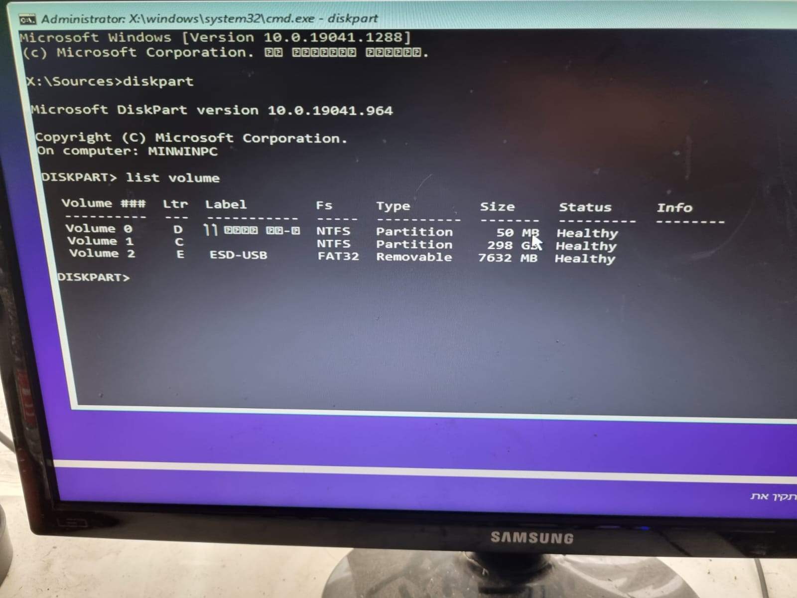

שלום,
המחשב שלי לא מצליח לעלות מהכונן הקשיח, למרות שבהגדרות הביוס הוא מוגדר כראשון שהמחשב אמור להיות מופעל ממנו.
בתמונה השנייה יהיה ניתן לראות שגם לא ניתן להתקין התקנה נקייה של ווינדוס וזה רושם שיש כשל בדיסק.
אשמח לעזרה בנושא כיצד לתקן
תודה מראש,

    אני קצת הסתבכתי עם המדריך ששלחת לי. יש אולי סרטון שמראה איך עושים את זה. אני נמצא עדיין בבעיה שלא ניתן להתקין את Windows בדיסק זה. תקלה בדיסק עלולה להתרחש בקרוב. אם דיסקים קשיחים אחרים פעמים. התקן את Windows במיקום אחר.

    שלום, אני וירג'יניה, יש לי 20 שנות מומחיות בתיקון בעיות המחשב האישי שלי ושל חברי.
    מצטער לשמוע שאתה נתקל בבעיות.
    אתה אומר שהתקנת את הגדרות Windows על כונן C ולא על כונן USB או על DVD, האם זה נכון? אם כן אז קבצי ההתקנה נמצאים באותו כונן שבו אתה מנסה להתקין את Windows אז זה לא יעבוד. כמו כן, נראה כי כונן ה-C שלך מראה שיש לך רק 50MB של שטח אז או שזה נובע משימוש ב-C ליצירת מדיית התקנה או שהכונן כושל וזה המקום שנותר.
    אתה יכול לאתחל לווינדוס? אם לא והוא פשוט מאתחל למדיית ההתקנה של Windows, תצטרך להשתמש במחשב אחר כדי להוריד את הכלי ליצירת מדיה ולבחור ליצור מדיה למחשב אחר, ולאחר מכן הכנס את מדיית ה-USB ואתחול מכאן כדי להתקין מחדש את Windows.
    אם הכונן כשל/נכשל, תצטרך גם לרכוש כונן קשיח/SSD חדש.

    מהתמונה תוכלי לראות שיש את הכונן C: כשאני מנסה לבחור איפה להתקין את ווינדוס זה רושם לי את ההודעה הבאה: אין אפשרות להתקין חלונות בדיסק זה. תקלה בדיסק עלולה להתרחש בקרוב. אם יש דיסקים קשיחים אחרים אז להתקין ווינדוס במקום אחר.
