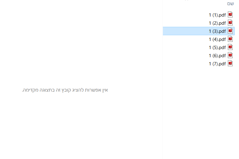

תצוגה מקדימה למסמכי PDF אינה פעילה
אנונימי
2024-05-29T13:00:26+00:00
שמתי לב שזה קרה לאחר שהתקנתי את התוכנה https://pdf-xchange.eu/pdf-xchange-editor/.
גם לאחר שהסרתי אותה והפעלתי מחדש, התקנתי אדובי רידר מחדש, וכמובן הפעלתי מחדש, עדיין לא מופיע תצוגה מקדימה במסמכי PDF.
ניסיתי את מה שכתב kavin bart. כאן, ולא עזר.

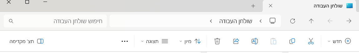

    זה נראה מאוד יפה, אבל בפועל לא מצאתי את האפשרות להגדיר תצוגה מקדימה על ידי PowerToys:
    אפילו שהגדרתי:
    (גם בהמשך), והפעלתי את המחשב מחדש!!!
    עדיין:
    ורק על ידי ctrol + רווח, נפתח חלונית תצוגה מיוחדת.

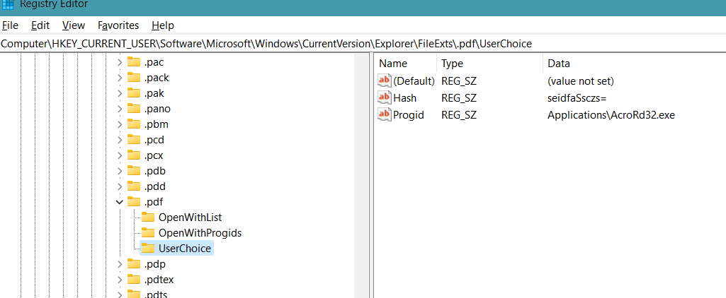

    לפי איך שאני מבין, זה קשור לרגיסטרי של תצוגה מקדימה, ולא של פתיחה באמצעות.
    שאלתי את אחד הצ'אט AI, וקיבלתי תשובה שהרגיסטרי הוא כאן:
    ובאמת מופיע לי שם שייפתח על ידי רידר.

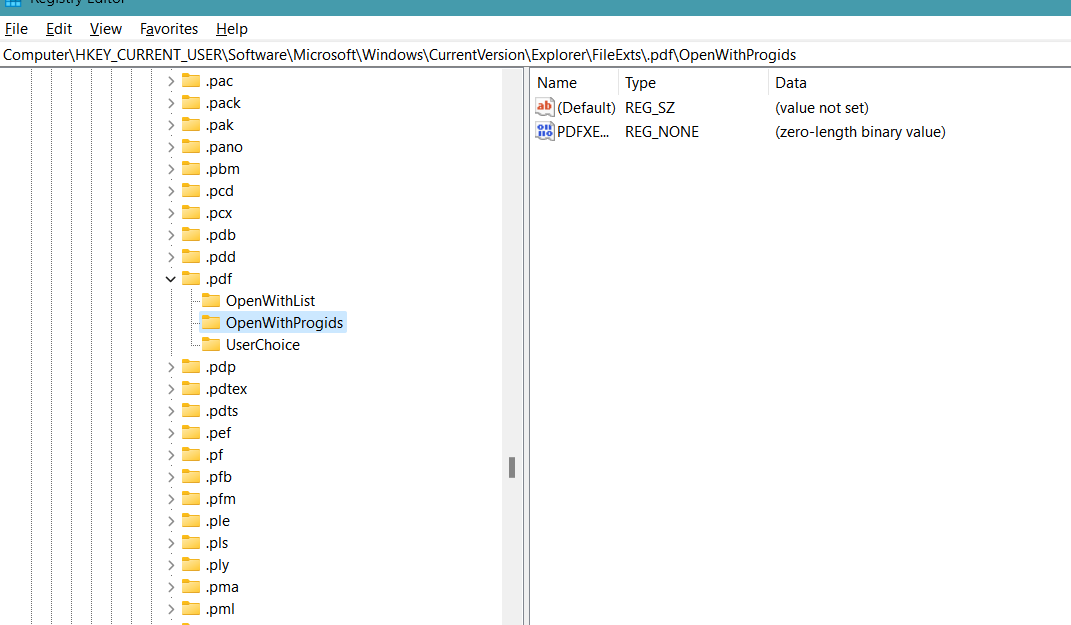

    אבל בתיקייה לפני כן, כתוב:
    יש לציין שהתקנתי שוב את https://pdf-xchange.eu/pdf-xchange-editor/, ודרכו עבד התצוגה מקדימה עם כל האפשרויות של התוכנה, אבל לאחר ששיניתי לרידר, והחזרתי לתוכנה pdf xchange, שוב אין תצוגה מקדימה זמינה.
