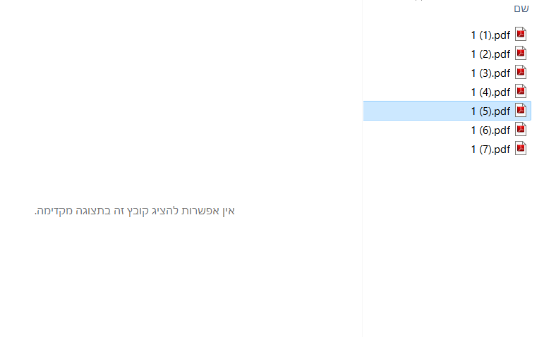

שמתי לב שזה קרה לאחר שהתקנתי את התוכנה https://pdf-xchange.eu/pdf-xchange-editor/.
גם לאחר שהסרתי אותה והפעלתי מחדש, התקנתי אדובי רידר מחדש, וכמובן הפעלתי מחדש, עדיין לא מופיע תצוגה מקדימה במסמכי PDF.
ניסיתי את מה שכתב kavin bart. כאן, ולא עזר.

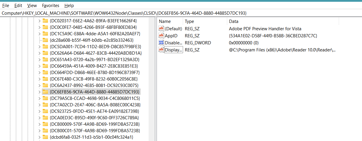

    תודה רבה על המענה המפורט!!!
    גם אני חשבתי שזה קשור לרגיסטרי, אך אני לא מבין בזה כלל, ולכן שאלתי את המומחים.
    לצערי, גם כעת זה מופיע תחת המפתח הנכון!
    ניסיתי להחליף במפתח הנכון, וכמובן שגם ביצעתי את הפקודה לניקוי מטמון סייר ווינדוס, ובכל זאת עדיין לא מציג לי PDF.
    תודה רבה על עזרתך הנדיבה, אשמח מאוד בתיקון התצוגה, מכיון שזה מאוד חשוב לי!

    אני מצטער שהפתרון הקודם לא עזר לך. במקור, חשבתי שתוכנת המרת הפורמטים שהתקנת פשוט שינתה את פורמט הקובץ המוגדר כברירת מחדל.
    עם זאת, באמצעות ניסיונותיך הקודמים להפעיל את קבצי המערכת שלך וניסיונך להחליף ולתקן את ההתקנה של מחשב Windows שלך, אני חושב שהסיבה לחוסר היכולת להציג תצוגה מקדימה היא ככל הנראה שתוכנות קודמות של צד שלישי שינו את ערך המפתח ברישום שלך, מה שגרם לחלונית התצוגה המקדימה של PDF בסייר Windows לא להיות מסוגל להציג.
    ניסיתי לשחזר את הבעיה שחלון התצוגה המקדימה של PDF אינו יכול להופיע לאחר התקנת Adobe Reader וניסיתי לשנות את ערך מפתח הרישום כדי לנסות לשחזר את חלון התצוגה המקדימה בסייר הקבצים של Windows. אם Adobe Reader עדיין מותקן במחשב שלך, נסה לשנות את ערך מפתח הרישום לערך הנכון באמצעות השלבים הבאים (אם הסרת את התקנתו, מומלץ להתקין אותו מחדש. שינוי הרישום כאן דורש השוואת מפתח הרישום של תוכנה זו עם ערכים מתנגשים אחרים כעניין של סמכות שיפוט).
    כתב ויתור: באופן כללי, שינוי מפתחות משנה של הרישום או קבוצת עבודה מיועד למשתמשים מתקדמים, מנהלי מערכת ומומחי IT. הוא יכול לסייע בפתרון בעיות מסוימות, עם זאת, בעיות חמורות עלולות להתרחש אם תשנה את הרישום באופן שגוי. לכן, הקפד לבצע שלבים אלה בזהירות. לקבלת הגנה נוספת, גבה את הרישום לפני שתשנה אותו. לאחר מכן, באפשרותך לשחזר את הרישום אם מתרחשת בעיה. לקבלת מידע נוסף אודות אופן הגיבוי והשחזור של הרישום, לחץ על כיצד לגבות ולשחזר את הרישום ב- Windows - תמיכה של Microsoft כדי להציג את המאמר.
    לחץ על Win + R Logo Print regedit
    איתור מפתח הרישום
    HKEY_LOCAL_MACHINE\SOFTWARE\Wow6432Node\Classes\CLSID{DC6EFB56-9CFA-464D-8880-44885D7DC193}
    ערך המחרוזת AppID שמתחתיו מופיע באופן שגוי כ-
    {6d2b5079-2f0b-48dd-ab7f-97cec514d30b}
    שנה אותו ל-
    {534A1E02-D58F-44f0-B58B-36CBED287C7C}
    לאחר שתסיים שלבים אלה
    חפש בתיבת החיפוש,
    הדפס CMD ולחץ באמצעות לחצן העכבר הימני על הפעל כמנהל
    הדפס פקודות להלן
    taskkill /f /im explorer.exe
    del /f /s /q /a %LocalAppData%\Microsoft\Windows\Explorer\thumbcache_*.db
    start explorer.exe
    הערה: זה נורמלי לראות מסך שחור כאן. אנא אל תסגרו אף אחד מהחלונות שלכם. שלב זה נועד לנקות את מטמון סייר Windows ולאחר מכן הקש Enter כדי להפעיל מחדש את סייר Windows.
    כשתסיים, בדוק אם התצוגה המקדימה של PDF נכונה. בבקשה תגיד לי את התוצאה. תודה רבה על ההבנה והתמיכה!

    תודה רבה על התגובה!!!
    מאז שכתבתי את הפוסט ניסיתי עוד דברים, ואחד מהם היה אפילו התקנה מחדש של ווינדוס (לא התקנה נקיה, אלא הורדתי מכאן קובץ ISO, והתקנתי ללא מחיקת התוכנות). וזה לא עזר.
    כמובן שגם ניסיתי את מה שכתבת כעת ולצערי הרב לא עזר.
    נראה שנפגם היכן שהוא התצוגה מקדימה של קבצי PDF במערכת, מכיון שגם במשתמש שני במחשב הזה לא עזר.
