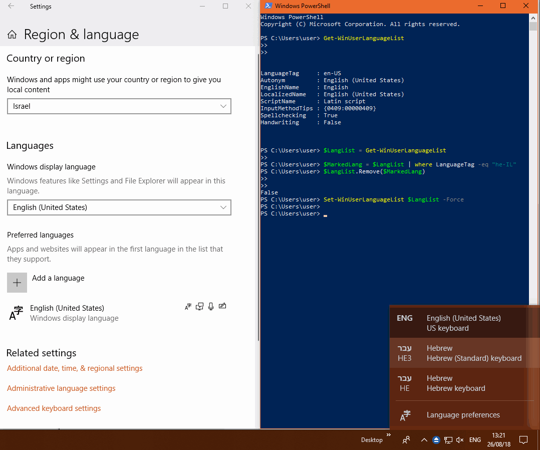

האם את מתכוונת לצילום מסך הזה:
שבו Powershell צועק (באדום על רקע שחור) שלא ניתן להסיר את השפה העברית כי לדעתו היא לא קיימת במערכת (למרות שהיא כן קיימת)?

בצילום מסך זה ניתן לראות לפני החלק שבו Powershell צועק (באדום על רקע שחור) שלא ניתן להסיר את השפה העברית שחסרה לך פקודה.
אשמח אם תנסה לעשות בדיוק כמו שרשום למרות ההרגשה שאתה סקפטי בעניין :)
בנוסף אני שמה לב שמערכת ההפעלה שלך באנגלית, אז לנוחיותך, אני מצרפת לך את הצעדים גם באנגלית.
Get-WinUserLanguageList
After typing this command, make note of the “LanguageTag” listed for the language you are trying to remove, as you will need it in the next step.
$LangList = Get-WinUserLanguageList $MarkedLang = $LangList | where LanguageTag -eq "<languagecode>" $LangList.Remove($MarkedLang)
Set-WinUserLanguageList $LangList -Force

לא עזר. כפי שכבר אמרתי חלונות 10 איננה מודעת לעובדה שהשפה עברית מותקנת בה (פעמיים).
הצלחתם לשגע לחלוטין את מערכת ההפעלה.

הבעיה היא ב"ערכת חוויה מקומית עברית" (גם כן, "חוויה")

להלן תשובותיי
התקנה נקיה זה יום עבודה שלם. אני בהחלט יכול לעשות זאת על המחשב הפרטי שלי ועל המחשב של ההורים שלי, אבל לאח שלי יש לפטופ וגם לחבר שלי יש לפטופ עם אותה הבעיה (שאיננה נפתרת) ושם מותקנות תוכנות של עבודה (הלפטופ הוא אישי שלהם אבל הם עובדים מהבית לפעמים).
יש תוכנות שזה לא כל כך פשוט לפרמט אותן (הלהלת חשבונות, או הנהלת מסמכים ו-INDEXING). זה עולה כסף (הרבה כסף, 800 שקלים למשל. אני לא ממציא) להחזיר את תיפקודה של תוכנה כזו לאחר פירמוט. אז בואי נסכים שפירמוט איננו פיתרון מהיר ולפעמים פשוט לא יישים.
עשיתי הכל, כולל הכול. באמת, יש צילומי מסך. לא עוזר כלום.
פניתי גם לתמיכה של ישראל וגם לתמיכה בארה"ב (כולל חיבור מרחוק) הם עשו את כל הפיתרונות שאת הבאת לי גם. כלום לא עוזר. אני מכבה את המחשב, מדליק והבעיה חוזרת.
אני לא סתם מדגיש שמי שאחראי על הפיתרון זה מיקרוסופט. אתם תמיד זורקים את הכדור אלי אבל הכדור אצלכם והוא באחריותכם.
