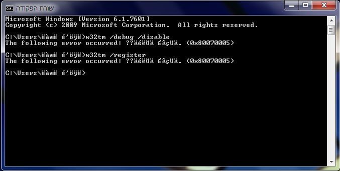

    בשיטה השלישית, הקלדתי את הפקודות שנתת לי ב-"Command Prompt",
    אך לא קיבלתי את התגובה "W32Time רשום בהצלחה".
    צירפתי תמונה שתוכל לראות מה שהתקבל במקום:

  4. אנונימי
    2017-10-10T06:39:00+00:00
    בוקר טוב שי,
    אחלק את התשובה שלי ל-2 חלקים
    חלק 1 - בעיית שעון:
    שיטה 1 - אתחול נקי:
    בדוק אם הבעיה חוזרת על עצמה גם במצב אתחול נקי.
    *אל תשכח לאפס את המחשב לאחר מכן להפעלה רגילה.
    שיטה 2 - נסה שרת זמן אחר:
    1. לחץ על התחל והקלד תאריך ושעה בתיבת הטקסט.
    2. בחר בכרטסיית אינטרנט ולחץ שנה הגדרות.
    3. בחר שרת אחר ולחץ על עדכן כעת ו-אישור ובדוק אם השעון מסתנכרן.
    שיטה 3 - Command Prompt:
    הקלד את הפקודות הבאות ב-Command Prompt:
    א. הקלד w32tm /debug /disable
    ב. הקלד w32tm /register
    אתה צריך לקבל את התגובה "W32Time רשום בהצלחה"
    ג. הקלד  net start w32time
    האם הבעיה נפתרה?
