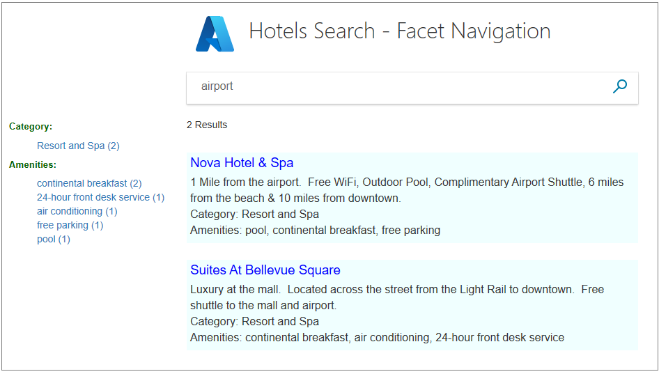

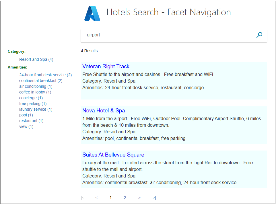

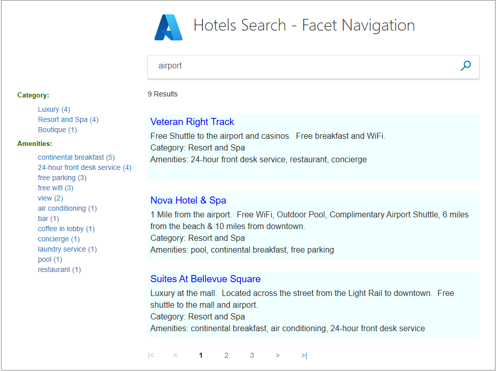

Ajouter une navigation par facettes à votre application
Pour cet exemple, nous allons permettre à l’utilisateur de sélectionner une catégorie d’hôtel, ou une autre, dans des listes de liens affichés à gauche des résultats. L’utilisateur commence par entrer du texte de recherche, puis réduit progressivement les résultats de la recherche en sélectionnant une catégorie ou unemenité.
C'est la tâche du contrôleur de faire passer les listes de facettes à la vue. Pour maintenir les sélections utilisateur au fur et à mesure que la recherche progresse, nous utilisons le stockage temporaire comme mécanisme de conservation de l’état.
Utilisation de la navigation par facettes pour affiner la recherche de « piscine »

    Notez que les propriétés catégorie et tags sont ajoutées à la liste des éléments de sélection à retourner. Cet ajout n’est pas obligatoire pour que la navigation par facettes fonctionne, mais nous utilisons ces informations pour vérifier que les filtres fonctionnent correctement.
La vue va nécessiter des modifications importantes.

Exécuter et tester l’application
L’avantage de la navigation par facettes pour l’utilisateur est qu’il peut affiner les recherches en un seul clic, que nous pouvons afficher dans la séquence suivante.
  1. Exécutez l’application, tapez « aéroport » comme texte de recherche. Vérifiez que la liste des facettes apparaît de manière ordonnée à gauche. Toutes ces facettes s'appliquent aux hôtels qui ont « aéroport » dans leurs données textuelles, avec le nombre de fois où elles apparaissent.
    Utilisation de la navigation par facettes pour affiner la recherche de « aéroport »
  2. Cliquez sur la catégorie Resort and Spa. Vérifiez que tous les résultats se trouvent dans cette catégorie.
    restreindre la recherche à « Resort and Spa »
  3. Cliquez sur l'option petit déjeuner continental. Vérifiez que tous les résultats sont toujours dans la catégorie « Resort and Spa », avec l’amenité sélectionnée.
    réduire la recherche au « petit déjeuner continental »
