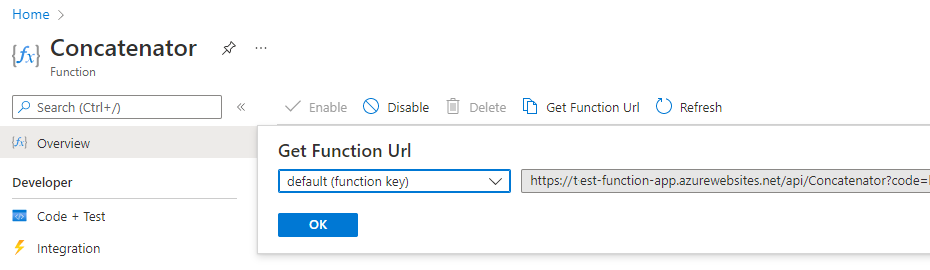

  5. Dans le portail, sur la gauche, sélectionnez Functions, puis sélectionnez la fonction que vous avez créée.
  6. Dans la page d'aperçu de la fonction, sélectionnez Obtenir l’URL de la fonction dans la barre de commandes en haut. Cela vous permet de copier l’URL pour appeler la fonction.
    Capture d’écran de la commande Obtenir l’URL de la fonction dans le portail Azure.

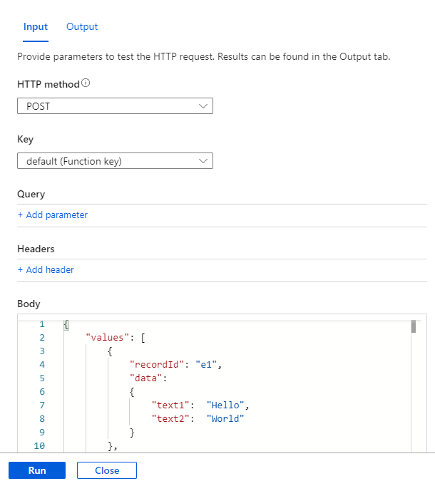

Tester la fonction dans Azure
À l’aide de la clé d’hôte et de l’URL par défaut que vous avez copiées, testez votre fonction à partir du portail Azure.
  1. Sur la gauche, sous Développeur, sélectionnez Code + Test.
  2. Sélectionnez Test/Exécuter dans la barre de commandes.
  3. Pour l’entrée, utilisez Post, la clé par défaut, puis collez le corps de la requête :
        "values": [
                "recordId": "e1",
                "data":
                    "text1":  "Hello",
                    "text2":  "World"
                "recordId": "e2",
                "data": "This is an invalid input"
  4. Sélectionnez Exécuter.
    Capture d’écran de la spécification d’entrée
Cet exemple doit produire le même résultat que celui que vous avez vu précédemment lors de l’exécution de la fonction dans l’environnement local.
