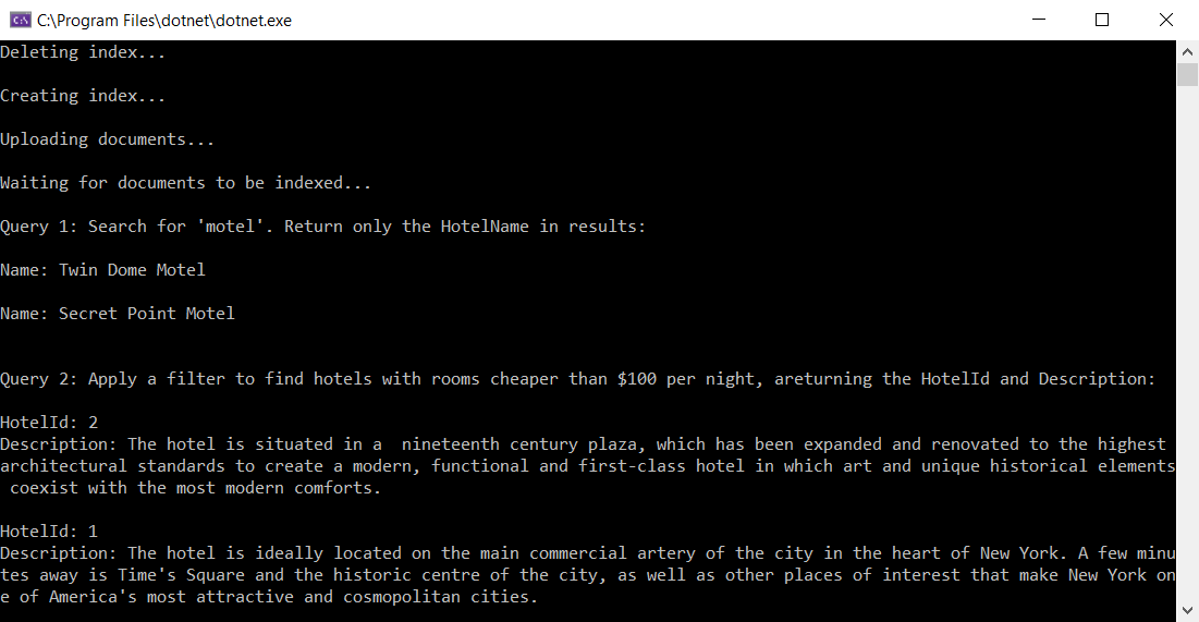

Voici une capture d’écran partielle de la sortie, en supposant que vous exécutez cette application avec un nom de service et des clés API valides :
Capture d’écran de la sortie Console.WriteLine de l’exemple de programme.

Appeler UploadDocuments dans Main()
L’extrait de code suivant configure une instance de SearchClient à l’aide de la méthode GetSearchClient de indexClient. indexClient utilise une clé API d’administrateur sur ses requêtes, ce qui est nécessaire pour charger ou actualiser des documents.
Une autre approche consiste à appeler SearchClient directement, en transmettant une clé API d’administrateur sur AzureKeyCredential.
SearchClient searchClient = indexClient.GetSearchClient(indexName);
Console.WriteLine("{0}", "Uploading documents...\n");
UploadDocuments(searchClient);

Examinons de plus près chacune des requêtes, successivement. Voici le code permettant d’exécuter la première requête :
options = new SearchOptions();
options.Select.Add("HotelName");
results = searchClient.Search<Hotel>("motel", options);
WriteDocuments(results);
Dans le cas présent, nous recherchons dans l’intégralité de l’index le mot motel, dans tous les champs pouvant faire l’objet d’une recherche, et ne voulons récupérer que les noms d’hôtel, comme spécifié par l’option Select. Voici les résultats :
Name: Stay-Kay City Hotel
Name: Old Century Hotel
