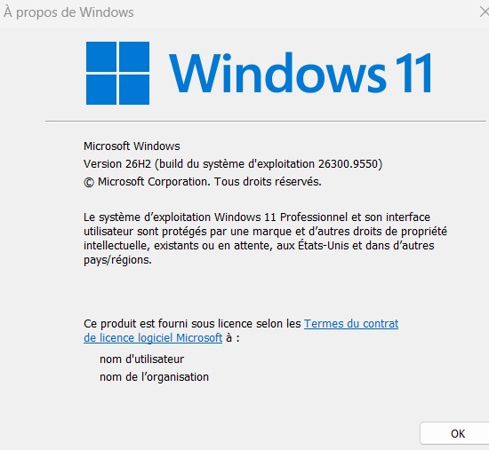

Si tu veux passer à la version 26H2 sans mettre à jour Windows update, tu peux effectuer une mise à niveau sans perte de données, programmes et paramètres en utilisant l'ISO de la version 26H2 qui est désormais disponible sur cette page : https://www.microsoft.com/fr-fr/software-download/windows11L'ISO en français est nommé par défaut Windows 11_Client_x64_fr-fr_26300.9457.iso .

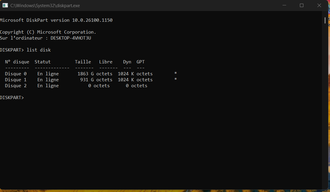

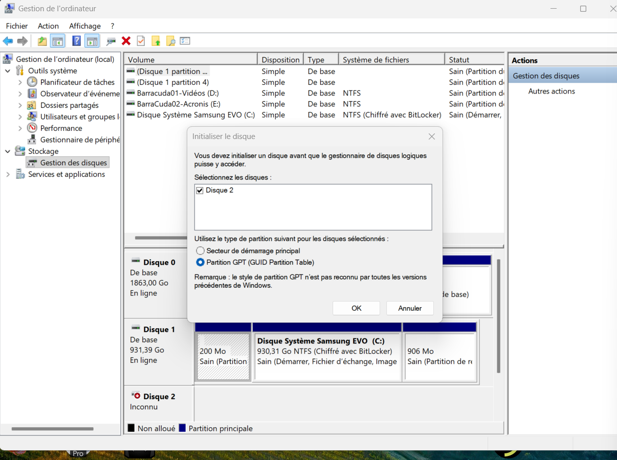

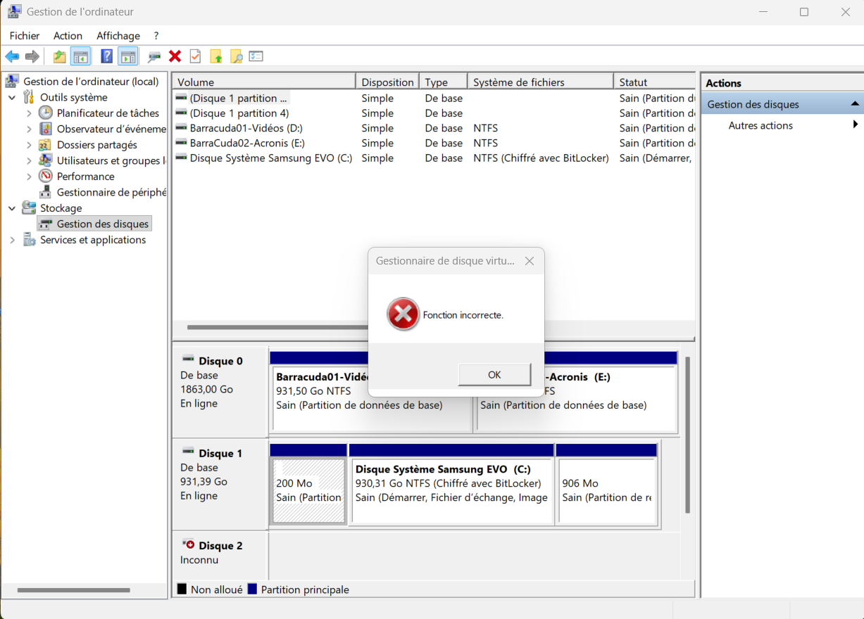

    • Essaye de sélectionner le disque 2 sous diskpart avec la commande select disk 2
    puis exécute la commande clean
    Ensuite reviens à la gestion des disques et tente d'initialiser ce SSD en GPT.
    • Vérifie dans le BIOS si le slot M.2 est configuré en PCIe/NVMe et non en mode SATA
    • En supposant que le boîtier externe soit bien un boitier NVMe, teste-le sur un autre PC.
    • Si le problème persiste, comme pour un contrôleur NVMe on sait que Windows utilise son pilote générique, mais certains SSD (Samsung, WD, Crucial…) nécessitent un pilote constructeur pour être initialisés correctement : je te recommande de contacter le fabriquant de ce SSD NVMe de 4To.

    Non, le SSD M2 NVMe n'est peut-être pas HS. Pour vérifier son état, tu peux utiliser par exemple "CrystalDiskInfo" : http://www.gratilog.net/xoops/modules/mydownloads/singlefile.php?cid=226&lid=1911 La version portable suffit.
    Pour que Windows détecte ce disque, il est possible qu'il faille installer le pilote Intel RST de ton PC depuis cette page : https://www.acer.com/fr-fr/support/product-support/AN515-55/NH.QB2EF.004/downloads
    Il s'agit du pilote IRST, lien direct : https://global-download.acer.com/GDFiles/Driver/IRST/IRST_Intel_17.9.1.1009_W11x64_A.zip?acerid=637692909929689167&Step1=&Step2=&Step3=NITRO%20AN515-55&OS=ALL&LC=fr&BC=ACER&SC=EMEA_13
    Si le problème persiste, essaye la solution des 2 derniers messages de ce fil : https://community.acer.com/fr/discussion/689462/an515-55-ssd-nmve-non-detecte

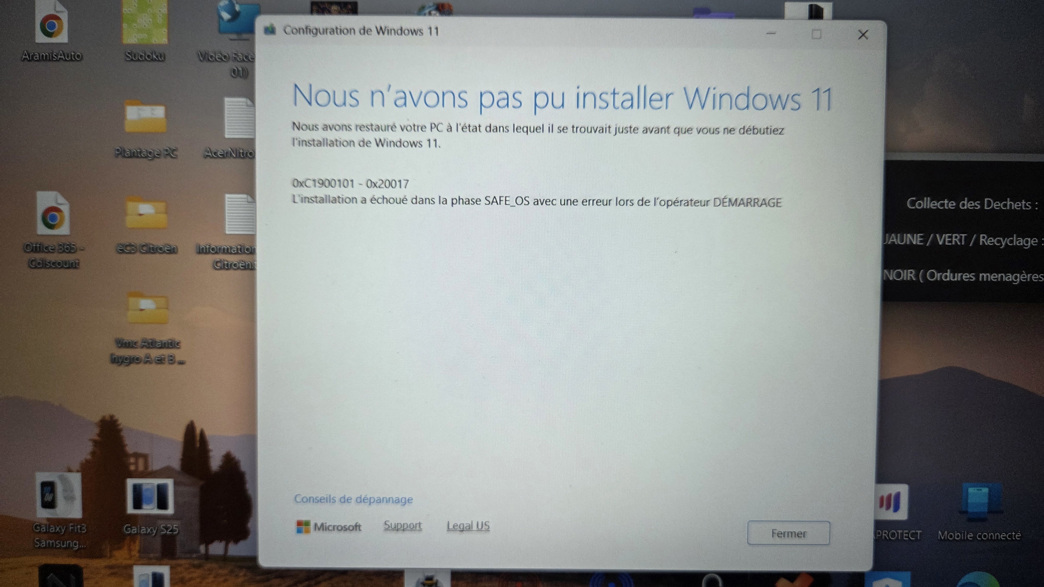

    Tu n'a pas précisé si après cet échec d'accès à l'environnement de récupération, le système est toujours accessible ou pas... Mais je suppose que c'est non.
    Un échec d'accès à l'environnement de récupération installé sur le disque ne peut être causé que par un problème de partition WINRE ou bien de partition EFI mais avec le message d'erreur kernel security check failure 0x139 la cause peut bien être autre.
    Voici ce qui est expliqué sur cette erreur :

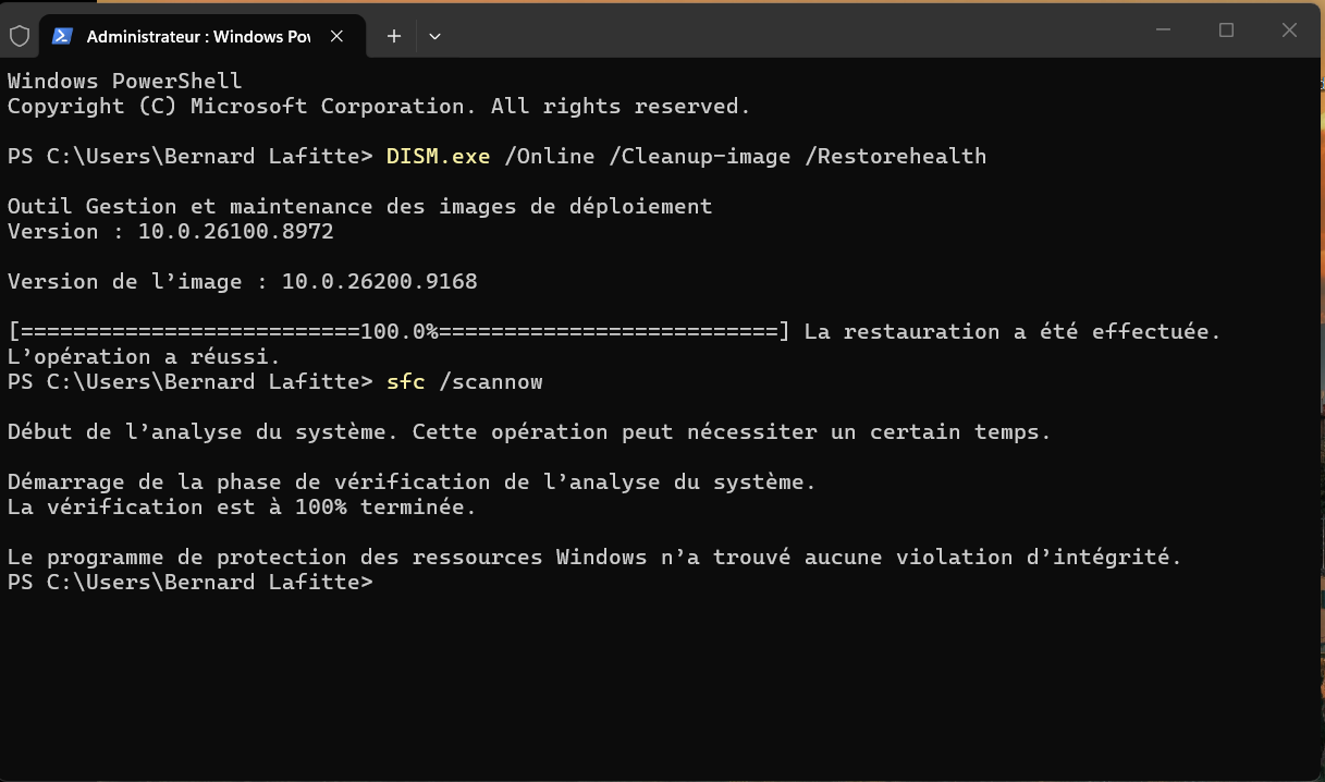

    Cette erreur indique que le noyau a détecté la corruption d’une structure de données critique. Les causes peuvent être matérielles (RAM, disque) ou logicielles (pilotes, mises à jour, fichiers système corrompus).
    1. Éteignez le PC, débranchez tous les périphériques USB, rallumez et testez.
    2. Si le problème disparaît, reconnectez les périphériques un par un pour identifier le fautif.
    3. Démarrez Windows en mode sans échec et désinstallez tout programme installé juste avant l’apparition de l’erreur.
    4. Ouvrez l’Invite de commandes en administrateur et exécutez :
    DISM /Online /Cleanup-Image /CheckHealth
    DISM /Online /Cleanup-Image /ScanHealth
    DISM /Online /Cleanup-Image /RestoreHealth
    puis
    sfc /scannow pour réparer les fichiers système.

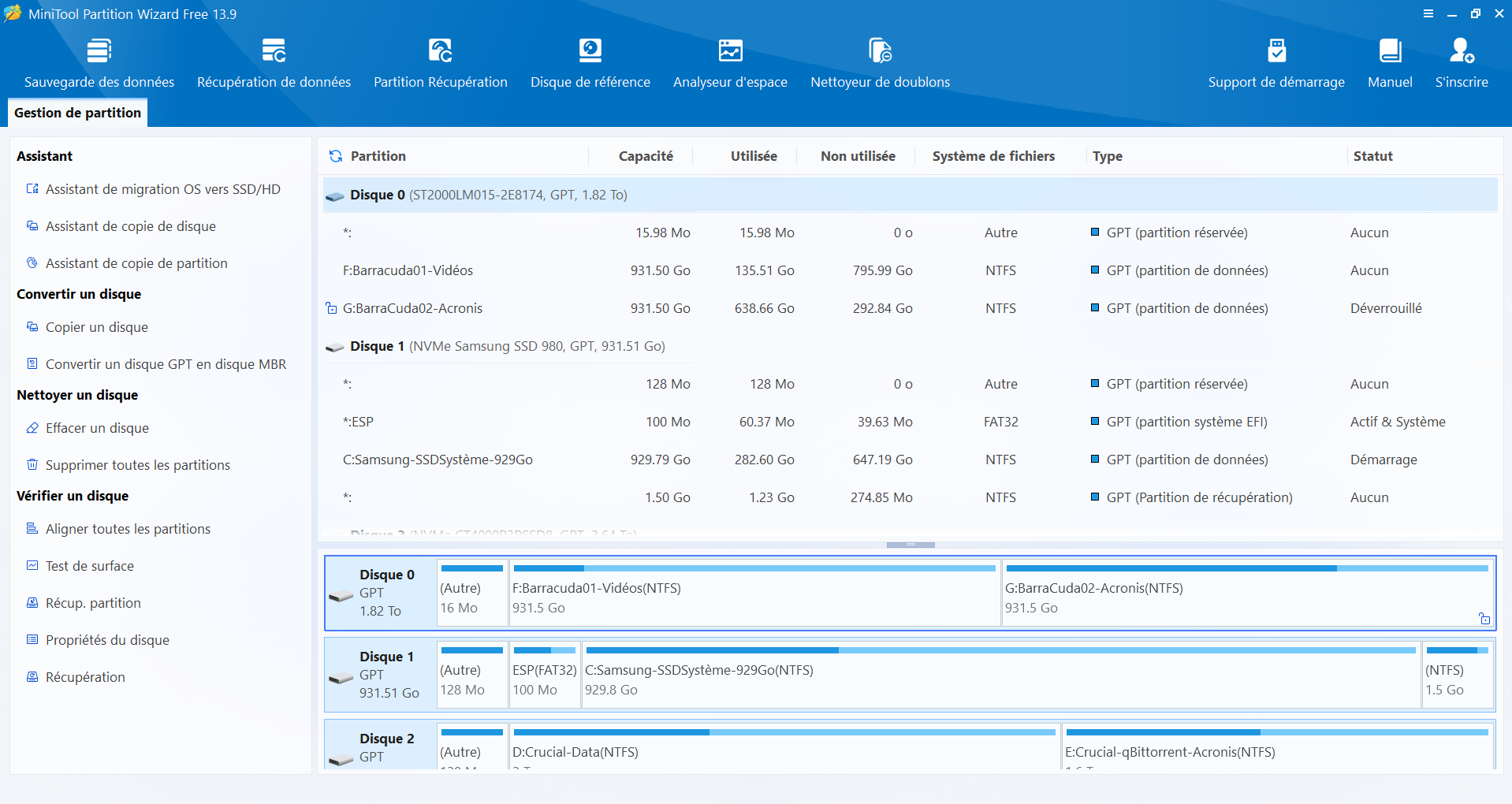

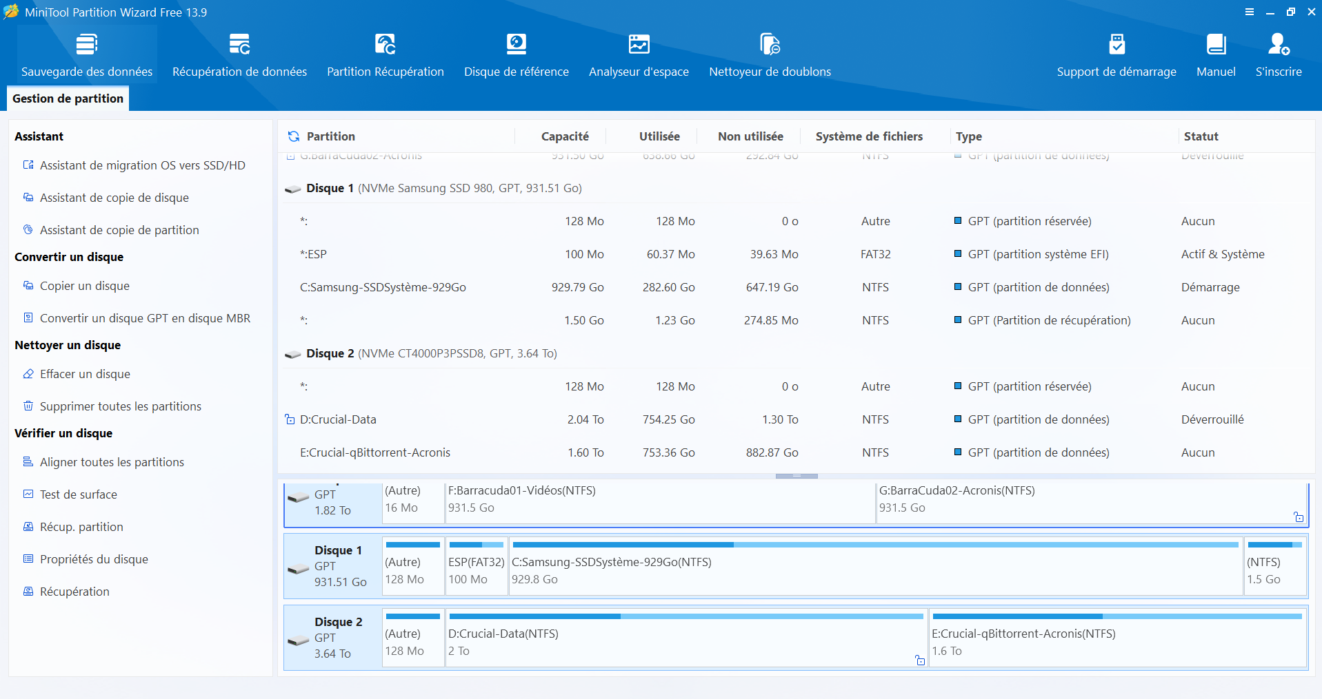

    La partition EFI de 100 Mo en Fat32 semble bonne mais il est possible que la BCD (Boot Configuration Data) soit corrompue.
    On va restaurer la BCD par formatage et reconstruction de la partition EFI.
    Pour cela, sauvegarde d'éventuelles données qui auraient pu être enregistrées après la dernière restauration de l'image système avec Acronis Cyber Protect puis :
    1- Démarre sous l'environnement de récupération, voir Méthode n°1 : via les Paramètres de Windows 11 de ce tutoriel : https://www.justgeek.fr/windows-11-acceder-options-de-demarrage-avancees-winre-95799/
    • Au redémarrage, le PC démarrere automatiquement sur l’environnement de récupération Windows (WinRE).
    • Sélectionne la tuile "Dépannage".
    • Puis la tuile "Options avancées".
    • Ensuite la tuile "Invite de commande".
    2- Exécute les commandes :
    diskpart
    list disk
    • Repère le numéro du disque qui contient le système (c'est le disque de 931,51Go). Si ce disque était le disque 1 sous "Minitool partition Wizard", il pourrait être le disque 2 sous l'environnement.
    Donc, il faut faire très attention à bien identifier le disque système et son numéro, sinon, il y a risque de formatage d'un disque de données (à moins que tu puisses débrancher temporairement par précautions les disques de données, cette opération est d'ailleurs recommandée même lors de la mise à niveau ou de la réinstallation de Windows).
    - Supposons donc que le disque contenant le système soit le disque 2 sous environnement de récupération, exécute alors dans l'ordre les 2 commandes :
    Select disk 2
     list volume
     et repère le numéro de volume de la partition EFI de 100 Mo au format Fat32, ainsi que la lettre de partition qui contient le système (la partition de 929, 8 Go), si cette lettre est la lettre C sous Windows, elle peut être différente sous environnement de récupération
     - Supposons que le numéro du volume correspondant à la partition EFI de 100 Mo au format Fat32 soit le chiffre 2 cet supposons que la lettre de la partition contenant le système soit toujours la lettre C, sinon noter la bonne lettre.
     Exécute alors dans l'ordre les 3 commandes :
    select volume 2
    format
    exit
    bcdboot C:\Windows
    C, étant la lettre sous l'environnement de récupération de la partition qui contient le système à repérer correctement.
    (La mention : Les fichiers de démarrage ont bien été créés doit s'afficher).
    • Ferme l'invite de commande et sélectionne la tuile "Continuer".
    3- Essaye encore une fois d'effectuer la mise à niveau en utilisant l'ISO de la version 26H2 de Windows 11.
    En cas de nouvel échec, transmet les nouveaux fichiers zippés Panther et Rollback (les anciens dossier Panther et Rollback seraient écrasés par les nouveaux).
