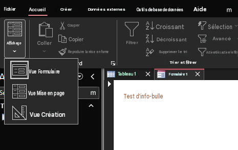

    Avant de continuer, veuillez vérifier quel mode d'affichage est actuellement sélectionné :
    FichierAccueilCréerDonnées externesOutils de base de donnéesAidemAffichageCollerCouperCopierFiltrerACroissantSélectionDécroissantAvancéReproduire la mise en formedA ZSupprimer le triActiver/désactiver le filtreVue Formulaire<Tableau 1Trier et filtrerFormulaire 1SeVue Mise en pagemVue CréationTest d'info-bulleT
    Le mode « Mise en page » vous permet de modifier la disposition du formulaire tout en le visualisant.
    Le mode « Création » offre un contrôle plus détaillé sur la structure et les propriétés du formulaire.
    Le mode « Formulaire » affiche le formulaire terminé tel qu'un utilisateur final le verrait après sa configuration en mode « Mise en page » ou « Création ».
    À ce stade, le formulaire doit être en mode « Mise en page ».

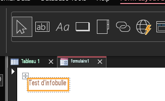

    Dans le ruban, sous « Création de la mise en page du formulaire », repérez la section « Contrôles » et sélectionnez « Étiquette » (représentée par l'icône « Aa »).
    Veuillez noter qu'il peut y avoir deux icônes « Aa » similaires. Passez le curseur sur chaque icône et vérifiez que l'info-bulle indique « Étiquette ». Il devrait s'agir de la troisième icône dans la section « Contrôles ».
    ab AaTableau 1Formulaire 1Test d'infobulle
    Après avoir sélectionné « Étiquette », cliquez n'importe où sur le formulaire et saisissez le texte souhaité.

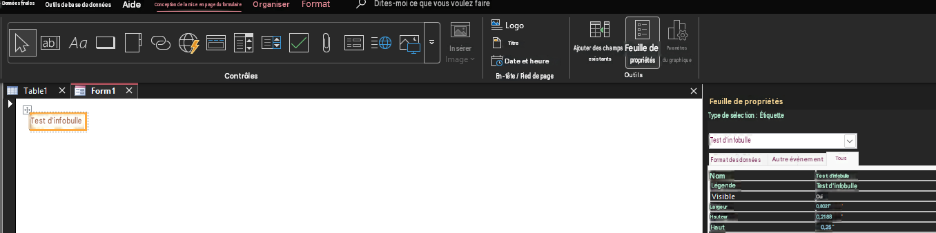

    Sélectionnez l'étiquette, puis appuyez sur F4 pour ouvrir la feuille de propriétés.
    - Données finalesOutils de base de donnéesAideConception de la mise en page du formulaireOrganiserFormatDites-moi ce que vous voulez faireabAaTable1 XForm1 X+Contrôles0TitreInsérerImageLogoAjouter des champs existantsDate et heureEn-tête / Pied de pageFeuille de propriétésParamètres du graphiqueOutilsXFeuille de propriétésType de sélection : ÉtiquetteTest d'infobulleFormat des donnéesAutre événementTousNomTest d'infobulleTest d'infobulleVisibleOuiLargeur0,8021"Hauteur0,2188Haut0,25LégendeTest d'infobulle
    Dans la feuille de propriétés :
    Sélectionnez l'onglet « Toutes ».
    Modifiez la propriété « Nom » pour lui attribuer une valeur unique, telle que « TooltipTest ».
    Ce nom servira de variable de contrôle dans le code VBA.

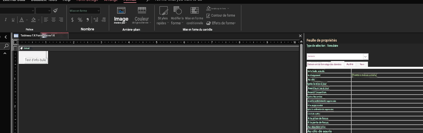

    Une fois la configuration terminée, basculez le formulaire en mode « Création ».
    Cliquez sur une zone vide en dehors du contrôle du formulaire. Il n'est pas nécessaire de fermer la feuille de propriétés.
    IUAPoliceMise en formeRemplissage de forme≡≡≡$ %000Image d'arrière-planCouleur de ligne alternéeTableau 1 X Formulaire 1 X1DétailStyles rapidesModifier la formeMise en forme conditionnelleContour de formeEffets de forme▾Arrière-planMise en forme du contrôleXFeuille de propriétés10Type de sélection : FormulaireFormulaireTest d'info-bulle2Nombre3Événement de formatage des donnéesAutreTousSur la feuille actuelleAu chargement[Procédure événementielle]Au clicAprès la mise à jour Avant la mise à jourAvant l'insertionAprès l'insertionAvant la confirmation de suppressionÀ la suppressionAprès la confirmation de suppressionSur la feuille modifiéeÀ la prise de focusÀ la perte de focusAu double-clicAu clic de souris
    Dans la feuille de propriétés, sélectionnez l'onglet « Événement ». Les champs d'événement peuvent être vides au départ.

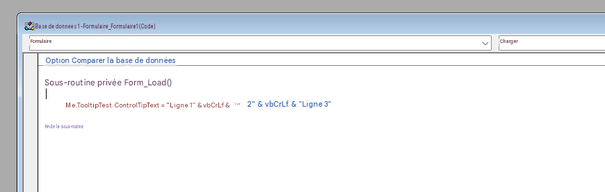

    Repérez l'événement « Sur chargement », cliquez sur le bouton avec trois points situé à côté, puis sélectionnez « Générateur de code » lorsque vous êtes invité à choisir un générateur.
    Base de données 1 - Formulaire_Formulaire1 (Code)FormulaireChargerOption Comparer la base de donnéesSous-routine privée Form_Load()|Me.TooltipTest.ControlTipText = "Ligne 1" & vbCrLf & "Ligne 2" & vbCrLf & "Ligne 3"Fin de la sous-routine
    Dans l'éditeur VBA, saisissez le code suivant :
    Assurez-vous que « TooltipTest » correspond bien à la valeur saisie dans la propriété « Nom » de l'étiquette.
    Fermez l'éditeur VBA. Le code devrait être enregistré automatiquement. Revenez au formulaire en mode Création, puis passez en mode Formulaire.
