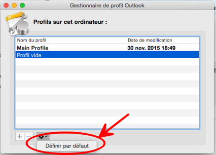

  1. Aliboron - (MVP Office Mac '03-'19) 13,110 Points de réputation Modérateur bénévole
    2026-07-21T14:44:48.5166667+00:00
    Est-ce que tu peux décrire précisément la situation concernant le dossier "Main Profile" ? S’agit-il bien de ton ancien profil, d’avant la désinstallation ? Ou en est-ce un tout nouveau, qui s’est recréé après la réinstallation (et qui est donc vide) ?
    Dans le deuxième cas, il n’y a aucun intérêt à faire une manip. Si par contre c’est bien celui d’avant la réinstallation, pas besoin de l’importer, il faut et il suffit de le désigner comme profil par défaut. C’est une manip un peu plus complexe, je ne suis pas dans l’immédiat en situation de donner tous les détails. Ce soir, ça devrait aller. 😉
