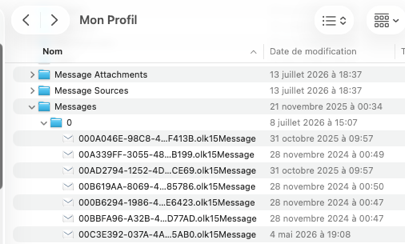

    J'ai bien ces dossiers mais les dossiers numérotés ne contiennent que des messages d'hier et d'aujourd'hui qui se trouvaient dans la boite de réception "sur mon ordinateur". Rien en ce qui concerne les messages que j'avais sauvegardés et classés dans mes sous-dossiers depuis plusieurs années dans la section "sur mon ordinateur".. Même l'arborescence des dossiers et sous-dossiers n'est plus là depuis la réinstallation. Je n'ai que les dossiers de base (boite de réception, brouillon, envoyé, éléments supprimés et courrier indésirable). J'avais au minimum une trentaine de sous-dossiers et plusieurs d'entre eux avaient également des sous-sous-dossiers. Plus de 30000 courriels que j'ai potentiellement perdus, voilà pourquoi je suis très inquiète!

    Dans le sous-dossier Data, est-ce que tu trouves des dossiers "Message Attachments", "Message Sources" et "Messages" ? Font-ils une taille "raisonnable" ? Si tu prends le sous-sous dossier "Messages", contient-il une ribambelle de dossier numérotés, contenant les fichiers xxxxx.olk15Message ?
    Capture d’écran
    Est-ce que leur date est ancienne ? Si tu en ouvres un d'un double-clic, est-ce que tu retrouves un des messages manquants ?
    NB : attention à ne rien déplacer ou supprimer dans ces dossiers. Ce n'est pas destiné à être utilisé tel quel, la moindre modification peut rendre l'ensemble irrécupérable.

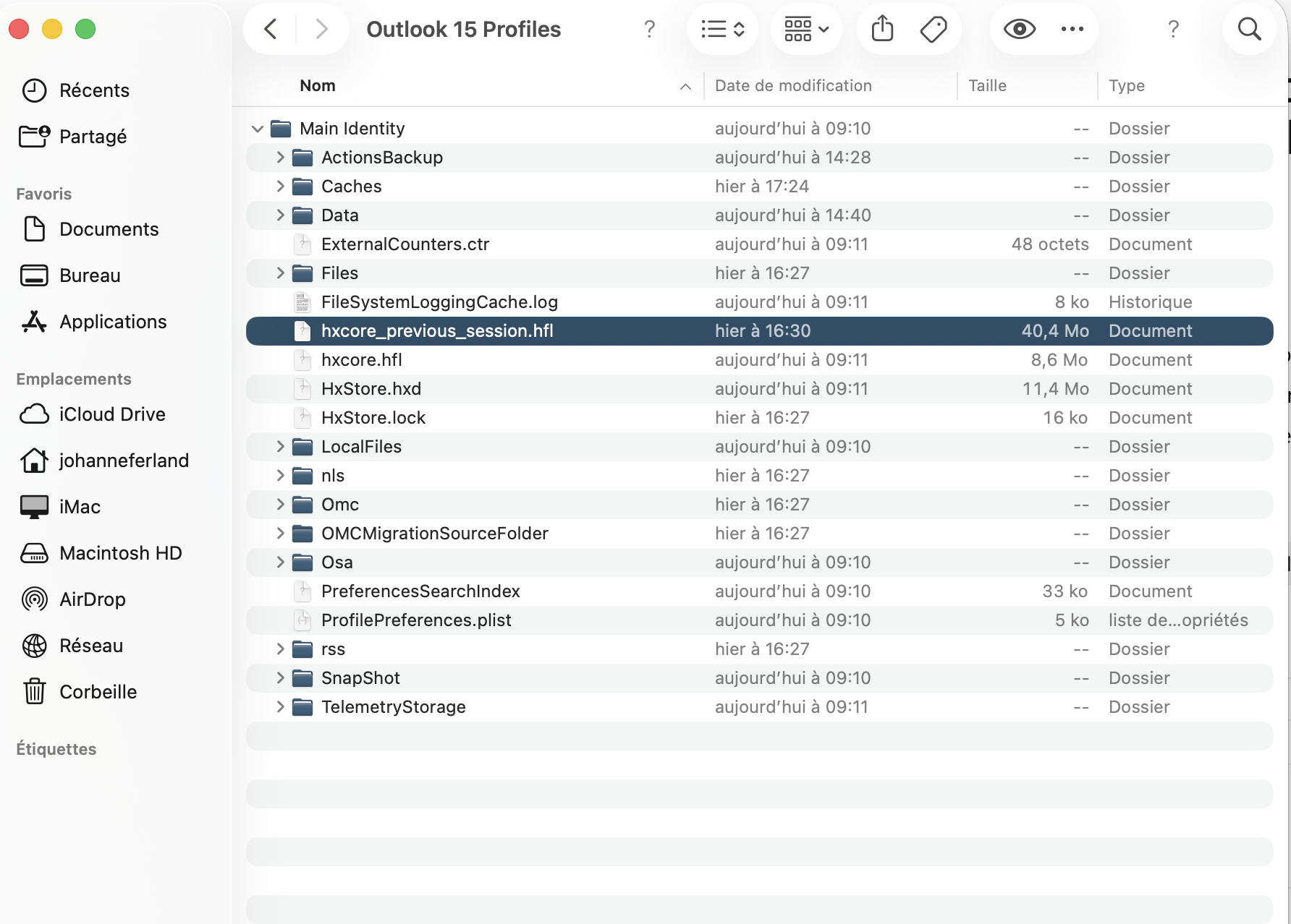

  3. Aliboron - (MVP Office Mac '03-'19) 14,590 Points de réputation Modérateur bénévole
    2026-07-21T14:44:48.5166667+00:00
    Est-ce que tu peux décrire précisément la situation concernant le dossier "Main Profile" ? S’agit-il bien de ton ancien profil, d’avant la désinstallation ? Ou en est-ce un tout nouveau, qui s’est recréé après la réinstallation (et qui est donc vide) ?
    Dans le deuxième cas, il n’y a aucun intérêt à faire une manip. Si par contre c’est bien celui d’avant la réinstallation, pas besoin de l’importer, il faut et il suffit de le désigner comme profil par défaut. C’est une manip un peu plus complexe, je ne suis pas dans l’immédiat en situation de donner tous les détails. Ce soir, ça devrait aller. 😉

  5. Aliboron - (MVP Office Mac '03-'19) 14,590 Points de réputation Modérateur bénévole
    2026-07-21T05:17:26.8966667+00:00
    Toutes les données d'Outlook (messages, contacts, événements, etc.) sont mémorisés à l'intérieur d'un dossier nommé par défaut "Main Profile" qu'on trouve dans ~/Bibliothèque/Group Containers/UBF8T346G9.Office/Outlook/Outlook 15 Profiles. Au moment de son lancement, Outlook doit avoir un accès complet en lecture et écriture au contenu de ce dossier. Si ce n'est pas le cas (dossier renommé, supprimé, déplacé, modifié,...) il en crée un nouveau, vide. C'est probablement ce qui s'est passé dans ton cas.
    Les données "locales" (celles de la section "Sur mon ordinateur") sont stockées exclusivement dans ce profil. L'idée, maintenant, c'est de récupérer ce précédent profil et de le remettre en état, à sa place. D'où les questions suivantes :
