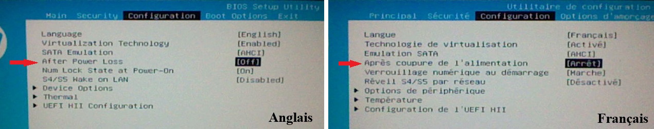

    L'autre fois quand je n'avais plus mon code PIN, je n'ai pas eu le besoin de réinstaller complètement l'ordinateur, après l'avoir remis. Justement, je veut éviter ça, j'ai peur que ça me fasse des ennuis d'ordinateur par la suite, perdre des choses que je ne peut pas sauvegarder, s'il faut restaurer des comptes qui risquent de ne plus être récupérables ou autres etc... ça serai une perte de temps pénible.
    Je sauvegarde toujours mes fichiers sur un lecteur USB.
    Voici la capture d'écran, il y a bien cette option semblable à se que vous m'avez demandé, et j'ai pu mettre en Français.
