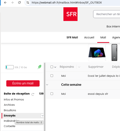

    Blandine Martin :
    Voilà un essai de mail envoyé sur SFR que j'ai bien reçu sur Outlook aussi
    Une nouvelle fois, l'idée c'est de l'envoyer depuis Outlook et de surveiller ce qu'il se passe sur le serveur. Ce qui est toutefois déjà étonnant, c'est qu'il n'y ait que deux messages dans la boîte "Envoyés" sur le serveur.
    Je note à cette occasion que la liste des dossiers sur le serveur est différente de celle qui apparaît dans Outlook. Signe que la synchronisation ne se fait pas bien, probablement du fait d'un long historique (et comme déjà dit, des soucis de synchronisation avec les comptes SFR, il y en a déjà eus).
    Blandine Martin :
    J'ai très peur de supprimer mon compte et de ne rien retrouver ensuite
    Il n'y a aucune raison d'avoir peur. Mais bon, dans le doute, le plus sûr est de commencer par faire une sauvegarde de tes données, comme ça tu es parée. Ensuite, dans Outlook tu passes par le menu "Outils" > "Comptes..." et tu supprimes le compte @club-internet, ce qui ne supprime absolument rien de ce qui se trouve sur le serveur, seulement ce qui est affiché dans Outlook. Puis que quittes Outlook (combinaison Commande Q), tu relances Outlook et tu recrées le compte en IMAP. Il va alors se synchroniser à nouveau avec le serveur et tout ce qui est sur le serveur sera à nouveau présent dans Outlook. Attention à bien t'assurer au préalable que tout ce qu'il te faut est bien présent sur le serveur, justement... 😉
    Rappel : quand on configure un compte en IMAP, l'application utilisée ne fait que reproduire le serveur. En fait, on travaille (presque) directement sur le serveur. Tu peux facilement t'en assurer en créant le même compte en IMAP dans un autre logiciel de messagerie (Mail, Thunderbird,...) et même sur un autre appareil : tu auras exactement la même chose en terme de messages, c'est à dire ce qui est présent sur le serveur.
    Une remarque au passage, tout de même : j'ai vu que tu avais dans ta boîte de réception sur Outlook un sous-dossier. C'est une mauvaise idée de créer des sous-dossiers dans la boîte de réception, il est préférable de les créer au même niveau que les autres.

    Voilà un essai de mail envoyé sur SFR que j'ai bien reçu sur Outlook aussi :
    Envoye%cc%81s%20depuis%20SFR%20_%20Capture%20d%e2%80%99e%cc%81cran%202026-07-01%20a%cc%80%2015.39.58
    Plus d'une semaine que je consulte pour ce problème, quel temps perdu !
