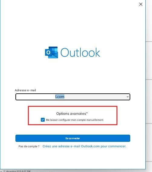

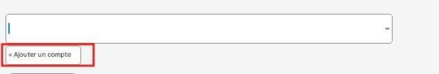

    Étape 1 : Allez dans Fichier > Ajouter un compte
    undefined

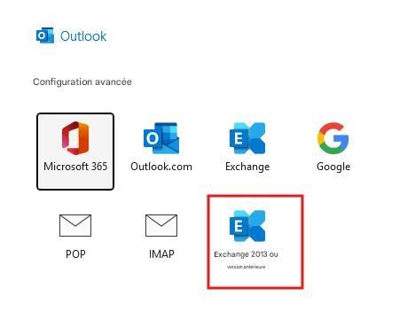

    Étape 2 : Saisissez votre adresse e-mail, puis développez Options avancées et sélectionnez Me permettre de configurer mon compte manuellement > Connexion
    undefined
    Étape 3 : Choisissez Exchange 2013 ou version antérieure
    undefined
    Ensuite, suivez les étapes restantes pour terminer la configuration et voir si cela résout le problème dans votre environnement.
