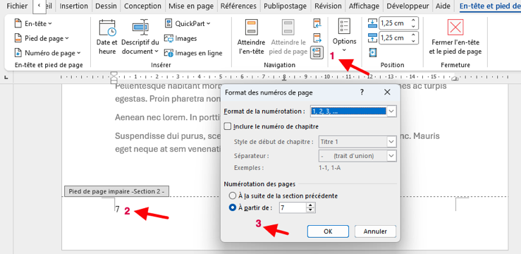

    je voudrais numéroter les pages de mon livre, seulement à partir de la page 7, c'est-à-dire après la table des matières (là où commence le récit)
    Au bas de la page 6, tu dois avoir un saut de section. Sinon, il faut l'ajouter. Il te faut aussi t'assurer que le pied de page n'est pas "Lié au précédent" via le bouton idoine (1). Puis tu ajoutes ton numéro de page (2) et dans le "Format des numéros de page", tu demandes à commencer à partir de 7 (3) :

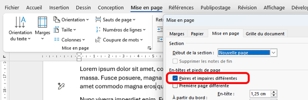

    j'aimerais que les numéros impairs apparaissent en bas de page mais à droite, et les numéros de page impairs apparaissent en bas de page mais à gauche.
    Pour ça, il te faut passer par le réglage général de "Mise en page" pour demander à avoir des pages "Paires et impaires différentes" :
    Capture d’écran 1
    Ensuite, il te faut te positionner sur le pied de page de la page 8 et placer ton numéro de page à droite...
