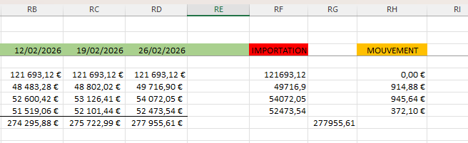

Je souhaiterais connaître la formule à utiliser dans la cellule de la colonne "MOUVEMENT" d'un tableau qui s'incrémente hebdomadairement d'une nouvelle colonne qui s'insère entre RD et RE pour que la différence entre la nouvelle colonne crée et sa voisine de gauche soit automatique.
Capture d'écran 2026-03-02 165730
Dans l'exemple la différence contenue dans mouvement se calcule comme suit RD - RC = RH.
Merci par avance de votre aide et suggestions.

    Pour que votre calcul dans la colonne "MOUVEMENT" s'actualise automatiquement chaque semaine, même après l'insertion d'une nouvelle colonne entre RD et RE, je vous recommande d'utiliser une formule basée sur la recherche dynamique de la colonne "IMPORTATION".
    Au lieu d'utiliser des références fixes (comme RD - RC), utilisez cette formule dans votre colonne "MOUVEMENT" (à adapter selon vos numéros de lignes) :
    =INDEX(10:10; EQUIV("IMPORTATION"; 9:9; 0)-1) - INDEX(10:10; EQUIV("IMPORTATION"; 9:9; 0)-2)
    Pourquoi cette formule fonctionne-t-elle ?
    • EQUIV("IMPORTATION"; 9:9; 0) : Cette fonction localise la position exacte de la colonne "IMPORTATION" dans votre ligne d'en-tête (ligne 9 dans cet exemple).
    • INDEX(...; ...-1) : En soustrayant 1 (ou 2), la formule récupère automatiquement la valeur de la cellule située une (ou deux) colonne(s) à gauche de "IMPORTATION".
    • Automatisation : Chaque fois que vous insérerez une nouvelle colonne avant "IMPORTATION", la formule se décalera d'elle-même pour toujours calculer la différence entre les deux colonnes les plus récentes.
    Note : Assurez-vous d'ajuster "9:9" pour votre ligne d'en-têtes et "10:10" pour votre première ligne de données.
