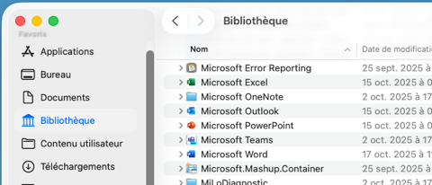

Faute d'en savoir plus, dans l'immédiat, on peut te suggérer de te positionner, après avoir quitté Word, dans le dossier ~/Bibliothèque/Containers et de supprimer le dossier Microsoft Word qui s'y trouve :
Containers 1
Avec un peu de chance, ça suffira à remettre les choses en ordre. C'est une manip sans danger, cela ne supprime que des fichiers de réglages et personnalisation, l'équivalent moderne de la suppression des fichiers de préférences... 😉

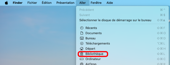

    Non, ça ne présente pas de risque pour les fichiers (et de toute façon, tu as sûrement des sauvegardes de tes données 😉). Mais attention à ne pas te tromper d'emplacement : il s'agit du dossier Containers qui se trouve dans la Bibliothèque de ton compte utilisateur (on y accède via le menu "Aller" du Finder tout en tenant la touche Option enfoncée) :
    Menu Aller
