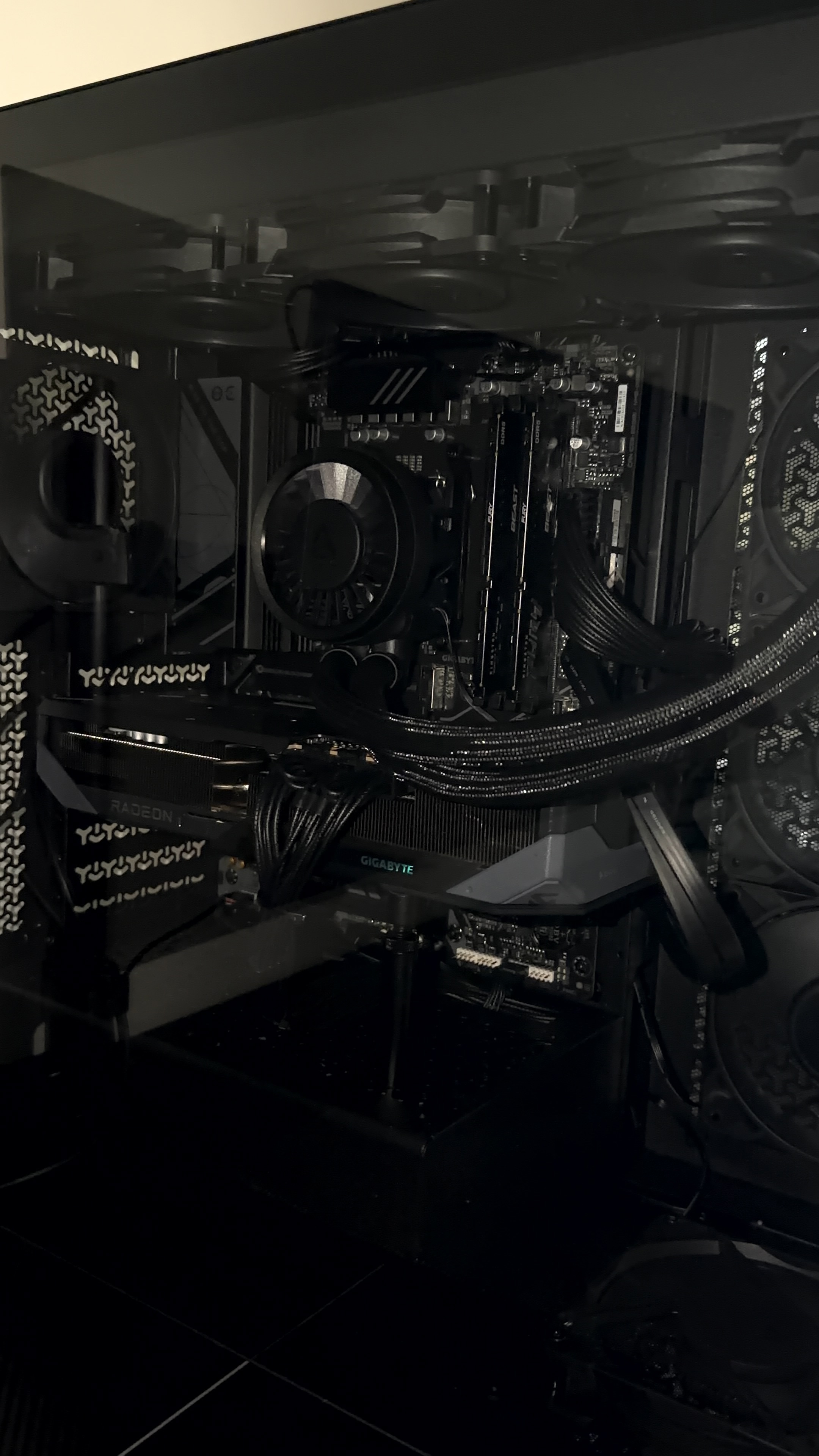

Tout a commencé pendant que je jouais à MindsEye. J'ai remarqué que trois de mes ventilateurs PC étaient montés en extraction au lieu d'en aspiration. Je ne pense pas que ce soit lié au problème, mais je le mentionne tout de même.
J'ai décidé d'éteindre mon PC et de remettre les ventilateurs correctement en place. Je l'ai éteint via le menu Windows, puis, une fois complètement éteint, j'ai coupé l'alimentation. Je n'ai débranché aucun câble. J'ai ouvert le boîtier et repositionné les ventilateurs sans rien débrancher ni remplacer.

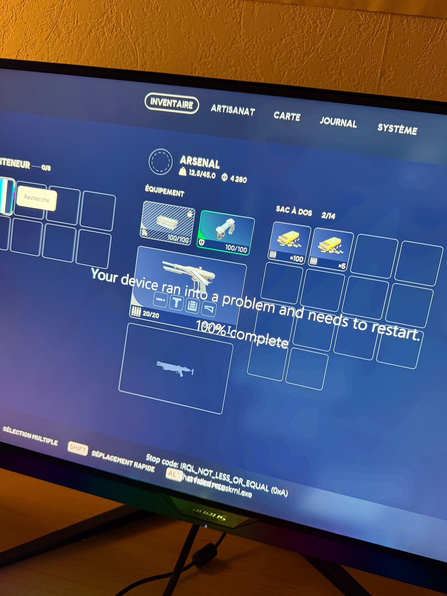

  1. Thibaut Strub 0 Points de réputation
    2026-04-14T19:31:27.2733333+00:00
    Je viens de consulter l’ensemble de votre conversation et je rencontre exactement le même problème. Malheureusement, la solution proposée ne fonctionne pas dans mon cas.
    Vous trouverez ci-joint le lien OneDrive vers mon dossier Minidump.
    https://1drv.ms/u/c/248748a112dbe6df/IQCspoKlEAnQQrKEJHSLFJCNATrp69z3UB6ssxk9DuE7LJo?e=yC79cH
    Voici également la configuration de mon PC :
    • Processeur : Intel Core i9-9900K CPU @ 3.60 GHz
    • Mémoire RAM : 32 Go DDR5
    • Carte graphique : NVIDIA GeForce RTX 2080 (8 Go)
    Je joins également une photo de l’erreur rencontrée. Celle-ci se produit lorsque je lance le jeu ARC Raiders. Je n’ai pas encore eu l’occasion de vérifier si le problème se produit également avec d’autres jeux.
    Merci d’avance pour votre aide.
    Cordialement,
    WhatsApp Image 2026-04-02 at 00.10.51
