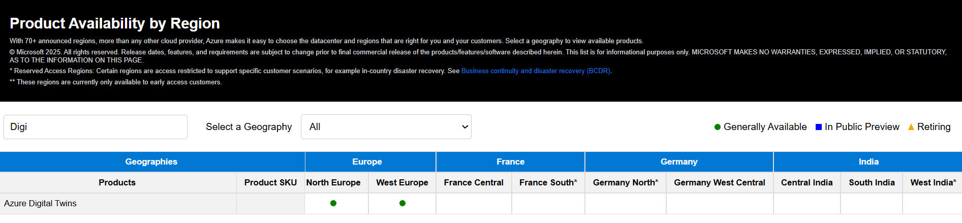

    D'après le catalogue de produits Azure par région, Azure Digital Twins (ADT) n'est pas disponible dans France Centre pour le moment, et France Sud est une région de récupération d'urgence restreinte (pas pour les déploiements généraux). Microsoft ne fournit pas d'« exceptions de pays » temporaires pour contourner la disponibilité de la région.
    Jumeaux numériques
    Pour contourner le déploiement dans une région de l'UE prise en charge, choisissez Europe de l'Ouest ou Europe du Nord (les deux affichent généralement ADT comme disponible). Évitez la France Sud (région DR restreinte).
    Vérifiez à nouveau la disponibilité ici https://azure.microsoft.com/en-us/explore/global-infrastructure/products-by-region/table

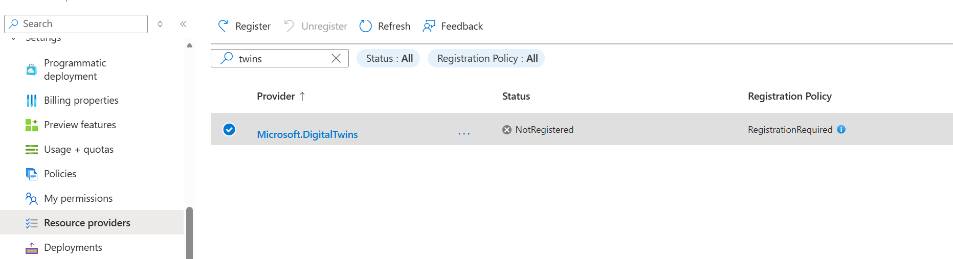

    Enregistrez le fournisseur de ressources ADT (première configuration) :
    **Accédez à Portail Azure **: Abonnements → sélectionnez votre abonnement → Fournisseurs de ressources → recherchez Microsoft.DigitalTwins → S'inscrire.
    jumeaux1
