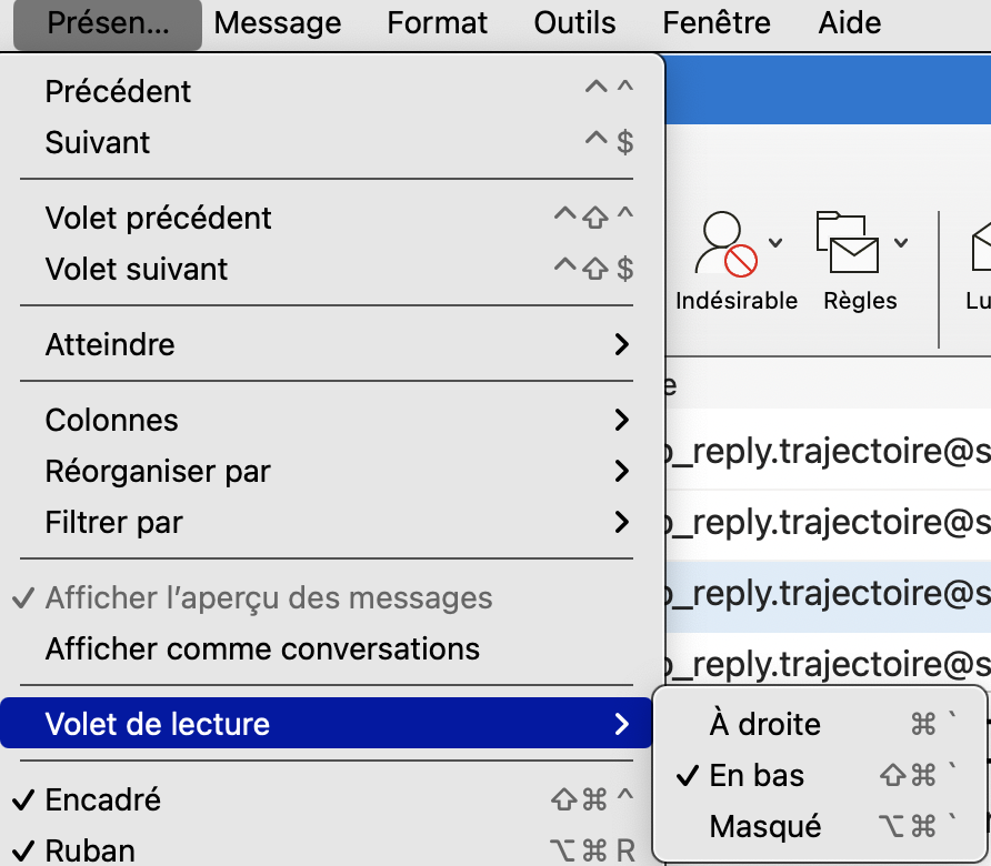

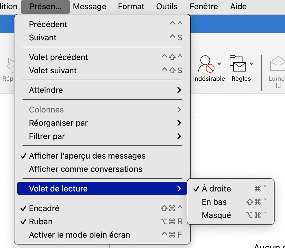

Aliboron - (MVP Office Mac '03-'19) 14,590 Points de réputation Modérateur bénévole2025-10-31T07:26:00.4766667+00:00 Quelques précisions sur le contexte seraient bienvenues. En particulier la version de macOS dont il est question. Quand tu dis qu'il est impossible de garder le volet de lecture à droite, que doit-on comprendre exactement ? Dans ta deuxième capture d'écran, on voit que la ligne "À droite" est cochée. Le volet de lecture est-il alors en bas ou totalement absent ?

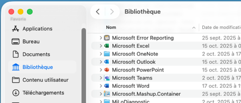

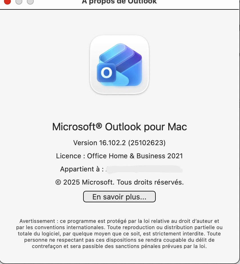

Est-ce que tu as redémarré ton Mac après la mise à jour ? Pour ma part, je ne rencontre pas de problème particulier avec le volet de lecture d'Outlook 16.102.2, aussi bien sous Tahoe que sous Sequoia. Dans le doute, on peut te suggérer de quitter Outlook puis de te positionner sur le dossier ~/Bibliothèque/Containers pour supprimer le dossier Microsoft Outlook qui s'y trouve :
Avec un peu de chance, ça suffira à remettre les choses en ordre. C'est une manip sans danger, cela ne fait que supprimer certains réglages, c'est l'équivalent moderne de la suppression des préférences.

Aliboron - (MVP Office Mac '03-'19) 14,590 Points de réputation Modérateur bénévole2025-10-31T09:10:26.3533333+00:00 Oh, Outlook n'est sûrement pas exempt de bugs (ça se saurait). En tout cas, il semble bien qu'on en tient un, apporté avec la mise à jour 16.102.2 !
En effet, en poussant un peu plus les essais, je constate sous Sequoia et Tahoe, que lors du lancement d'Outlook, le volet de lecture est systématiquement positionné en bas et qu'il faut en demander l'affichage à droite. Du moins en ce qui concerne le compte qui est sélectionné automatiquement au lancement (un compte en IMAP). Dans mon cas, comme j'utilise principalement les comptes en POP, donc la section "Sur mon ordinateur", je constate que cette partie n'est pas affectée par le bug.
