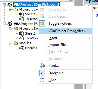

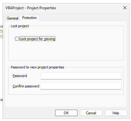

La seule méthode fiable et prise en charge consiste à le faire manuellement :
  1. Ouvrez le classeur cible.
  2. Appuyez sur Alt + F11 pour ouvrir l’éditeur Visual Basic.
  3. Dans l’Explorateur de projets, sélectionnez le projet souhaité.
  4. Clic droit → Propriétés de VBAProject… → onglet Protection. Image de l’utilisateur
  5. Saisissez le mot de passe, décochez la case Verrouiller le projet pour la visualisation, puis effacez les champs de mot de passe. Image de l’utilisateur
  6. Cliquez sur OK.
Une fois cette opération effectuée, le projet sera accessible pour consultation ou modification.
Nous comprenons que cela puisse ne pas convenir aux scénarios d’automatisation, mais c’est la seule approche prise en charge afin de garantir la sécurité des projets VBA.
L’interface de test actuelle étant en anglais, les captures d’écran seront également affichées en anglais. Cependant, vous pouvez bien entendu effectuer les mêmes opérations dans l’interface française.
