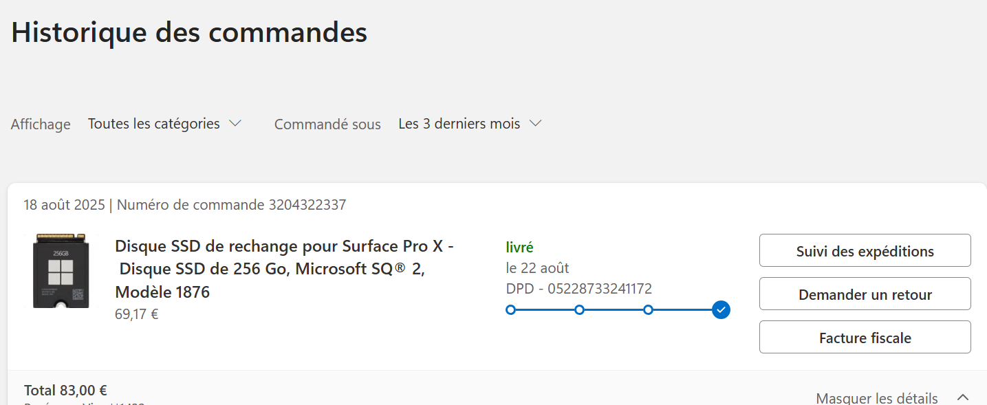

  3. CHRISTOPHE 0 Points de réputation
    2025-08-30T06:41:47.7766667+00:00
    Image de l’utilisateur
