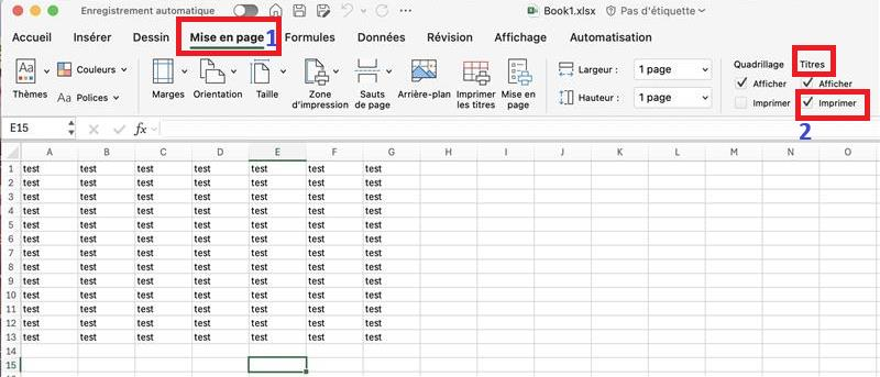

Je comprends que vous rencontrez des difficultés pour imprimer dans Excel. Comme Office 2011 pour Mac a été retiré et n’est plus pris en charge depuis 2017, je vous recommande vivement de passer à Office 365, qui est la version la plus récente et la plus compatible sur Mac.
D’après votre message, vous souhaitez imprimer une feuille Excel sans les numéros de lignes et les lettres de colonnes dans Office 365. Veuillez vérifier si vous avez activé cette option en cochant « Imprimer » sous Titres dans l’onglet Mise en page (comme indiqué sur l’image ci-dessous). Si c’est le cas, décochez-la et vérifiez le résultat via l’aperçu avant impression.
Image de l’utilisateur
J’ai testé cette fonctionnalité dans mon environnement et elle fonctionne correctement.

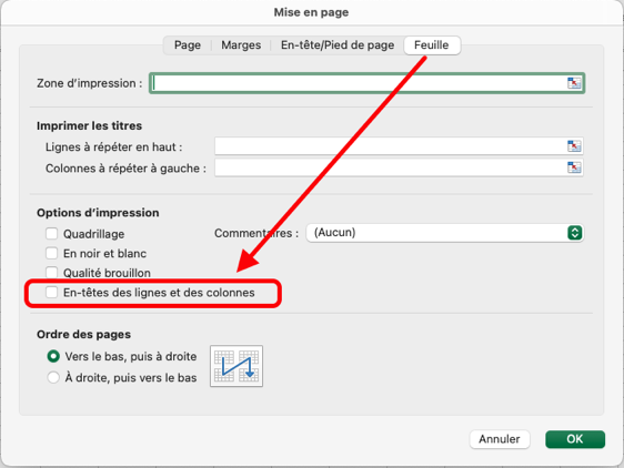

    Ta description n'est pas très précise, ça ne facilite pas les choses. 😉 Est-ce que c'est avec Excel 2011 que tu rencontres les problème ou avec la version actuelle (puisque tu fais référence à "365") ? Est-ce que le problème concerne un classeur en particulier ou est-ce systématique, même sur un classeur quasiment vierge ?
    Si tu passes par le menu "Fichier" > "Mise en page...", dans l'onglet "Feuille" du dialogue la case "En-tête des lignes et des colonnes" est-elle décochée ?
    Capture d’écran
