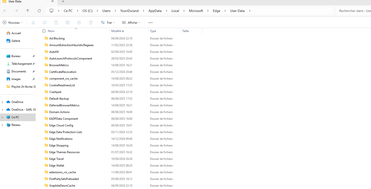

    j'ai fais la manip demandé mais ça n'a pas eu d'impact. je réouvre edge et j'ai le même résultat
    edge 5
    le compte ne se synchronise pas.
    je n'ai aps eu à me reconnecter.
    edge 6
    merci

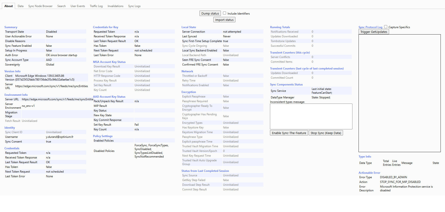

    merci des conseils :
    pour la première manip voici le résultat
    edge 3
    2è manip
    edge4
    Par contre si je fais la manip du changement de fichier en back up, je perds toutes les données non synchronisés ? ou bien pourrais je les réintroduire dans le nouveau profil ?

    Bonjour. Lorsque vous allez sur edge://sync-internals, que voyez-vous sous « Transport State » et « Disable Reasons » ? Cela nous indiquera si la synchronisation est bloquée par votre organisation ou si elle échoue en silence à cause d’un état corrompu.
    Voici ce que vous pouvez essayer pour l’instant :
    1. Tapez edge://policy dans la barre d’adresse d’Edge. Vérifiez si des politiques comme SyncDisabled, RestrictSigninToPattern ou ForceBrowserSignin sont listées.
    2. Si aucune politique n’apparaît, réinitialisez complètement le profil Edge :
      • Fermez Edge.
      • Accédez à ce dossier sur votre PC : %localappdata%\Microsoft\Edge\User Data\
      • Renommez le dossier Default en Default-Backup.
      • Rouvrez Edge et reconnectez uniquement votre compte professionnel.
    Cela permet d’effacer les jetons corrompus ou mal configurés qui pourraient bloquer la synchronisation. Si cela fonctionne avec le nouveau profil, le problème venait bien de l’ancien. Tenez-nous au courant de ce que vous trouvez dans les deux pages de diagnostic.
