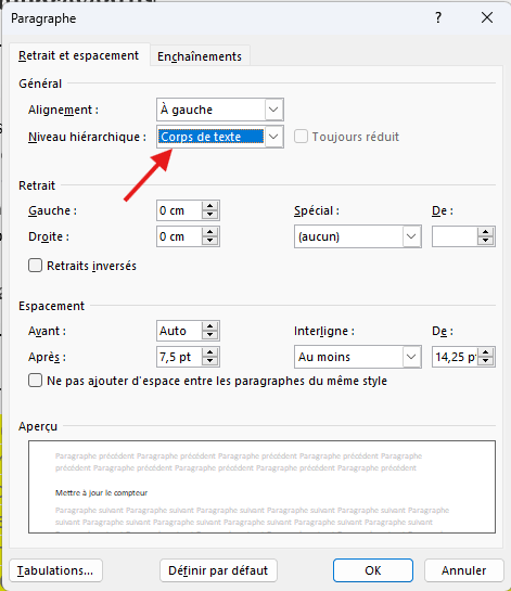

Oui en partie et non 😁!

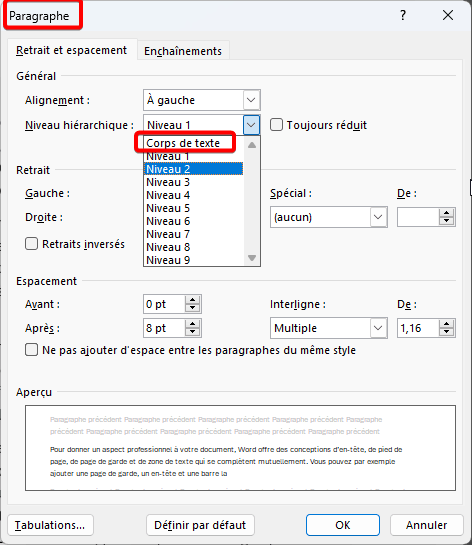

Ces triangles sont générés par le niveau hiérarchique des paragraphes.
Dans mon exemple (utilisation des styles Titre), ta solution n'est pas optimale, voulant profiter par exemple de la génération facile d'une table des matières via les styles et autres fonctionnalités liées), ce qui est généralement la situation d'apparition/utilisation de ces triangles.
Pour l'exemple illustré par Kelou08, tu m'as peut être donné la piste pour les expliquer et les enlever !
Je n'avais pas fait assez attention à l'image. Il semble que ce soient des paragraphes "Standard" pas des "Titres".
Si c'est bien le cas, il suffit de modifier le formatage du texte (ou du style Normal ou celui utilisé) en passant le niveau hiérarchique en "Corps de texte".
