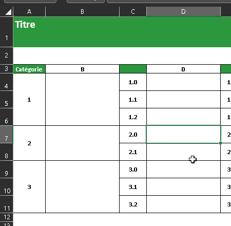

Ceci est un fichier avec des catégories numérotées dans la colonne A. Dans chaque catégorie, on peut insérer des sous-catégories.
Exemple :
Pour ajouter une catégorie en A :
Double-clic dans la colonne B = une ligne s'insère en dessous et se numérote dans la colonne A.
Pour ajouter une sous-catégorie à la catégorie 1 :
Double-clic dans la colonne D = une ligne s'insère en dessous et se numérote dans la colonne C, fusion des lignes du bloc 1 en B et A.
En A et C, ça fonctionne.
J'aimerais maintenant pouvoir ajouter des sous-catégories aux colonnes E et G
Double-clic dans la colonne F= une ligne s'insère en dessous et se numérote dans la **** E, fusion des lignes du bloc en D, C, B, A
Double-clic dans la colonne H= une ligne s'insère en dessous et se numérote dans la colonne G, fusion des lignes du bloc en F, E D, C, B, A.
Pour que ce soit plus facile à visualiser, voici le lien du fichier : https://www.cjoint.com/c/MBjsVeAa26I
Merci !

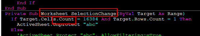

  1. Hecatonchire 54,035 Points de réputation Modérateur bénévole
    2023-09-01T19:39:44+00:00
    Je ne pense pas que l'erreur de compilation vienne de là !
    Il s'agissait d'ajouter les 2 lignes, pas de modifier d'autre lignes (tu as 2 If de suite et 2 End If de suite)
    Pour le count, comme indiqué, c'est dans la procédure Private Sub Worksheet_SelectionChange
    ![](https://learn-attachment.microsoft.com/api/attachments/39c0a497-e6b1-4d82-953a-acc23a748f21?platform=QnA
    Je "planche" aussi sur ton problème de Filtre. J'ai trouvé la cause (clause Do While XlUp) mais pas comment contourner le problème.
