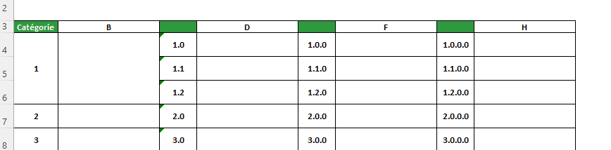

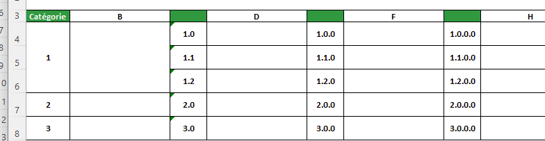

Ceci est un fichier avec des catégories numérotées dans la colonne A. Dans chaque catégorie, on peut insérer des sous-catégories.
Exemple :
Pour ajouter une catégorie en A :
Double-clic dans la colonne B = une ligne s'insère en dessous et se numérote dans la colonne A.
Pour ajouter une sous-catégorie à la catégorie 1 :
Double-clic dans la colonne D = une ligne s'insère en dessous et se numérote dans la colonne C, fusion des lignes du bloc 1 en B et A.
En A et C, ça fonctionne.
J'aimerais maintenant pouvoir ajouter des sous-catégories aux colonnes E et G
Double-clic dans la colonne F= une ligne s'insère en dessous et se numérote dans la **** E, fusion des lignes du bloc en D, C, B, A
Double-clic dans la colonne H= une ligne s'insère en dessous et se numérote dans la colonne G, fusion des lignes du bloc en F, E D, C, B, A.

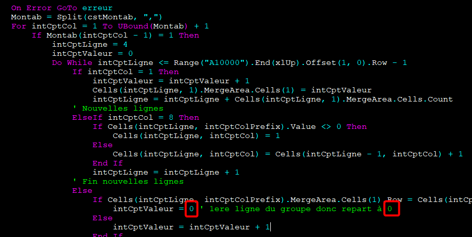

2023-03-07T18:18:50+00:00
Bonsoir Sylvie,
Dans ctrlNumerotation()
        Do While intCptLigne &lt;= Range("A10000").End(xlUp).Offset(1, 0).Row - 1
            If intCptCol = 1 Then
                intCptValeur = intCptValeur + 1
                Cells(intCptLigne, 1).MergeArea.Cells(1) = intCptValeur
                intCptLigne = intCptLigne + Cells(intCptLigne, 1).MergeArea.Cells.Count
            ' Nouvelles lignes
            ElseIf intCptCol = 8 Then
                If Cells(intCptLigne, intCptColPrefix).Value &lt;&gt; 0 Then
                    Cells(intCptLigne, intCptCol) = 1
                Else
                    Cells(intCptLigne, intCptCol) = Cells(intCptLigne - 1, intCptCol) + 1
                End If
                intCptLigne = intCptLigne + 1
            ' Fin nouvelles lignes
          Else
https://cjoint.com/c/MChsrywUsDA

  1. Hecatonchire 54,035 Points de réputation Modérateur bénévole
    2024-08-23T18:24:45+00:00
    Bonjour Sylvie Catherine,
    Je pense que changer 1 en 0 ici devrait être suffisant puis tu insères une ligne dans le tableau par double clic et tout se met à jour.
