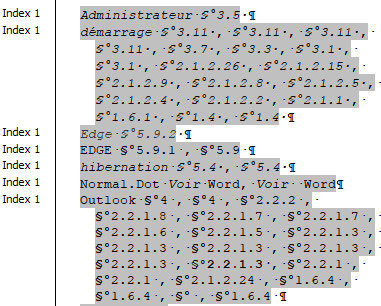

    Bonsoir
    Voici l'index qui m'a servi à faire des essais, vous voyez qu'il n'y a pas le défaut signalé, le style Index 1 est celui d'origine.

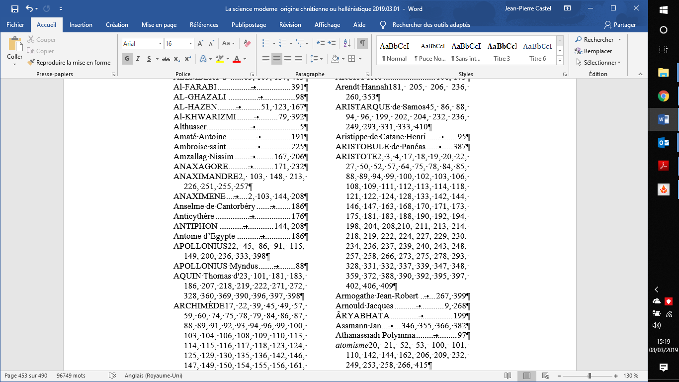

    Voilà. Voyez Anaximandre, Archimède, Aristote: il n'y a pas d'espace entre le nom et le premier numéro de page
    Merci, c'est clair.
    Cela se produit quand la liste déborde sur la ligne suivante.
    Vous avez un style avec une tabulation après le nom de l'entrée avec justification à droite.
    C'est ce choix qui pose problème, comme il en pose dans les tables de matières ou il y a le même genre de style.
    Amha c'est un bogue de Word.
    Dans les tables des matières, on arrive à le contourner en ajoutant un espace à la fin du titre, là je n'ai pas trouvé.
    Il faudrait modifier votre style "Index 1".

    Si vous pouviez utiliser l'option "Afficher tout" (onglet accueil, groupe paragraphe) et faire une capture d'écran d'une partie de l'index pour se rendre compte de ce qui se passe chez vous.
