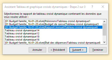

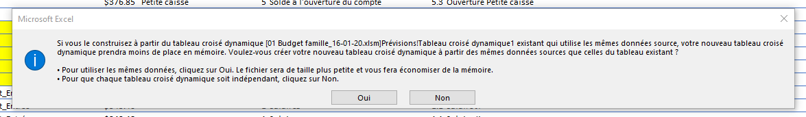

    Passe toujours par l'assistant. Quand tu arrives sur cet message :
    Si tu veux créer un TCD avec un cache indépendant, répond "non".
    Si tu veux pouvoir interagir avec un autre TCD (même cache, segments ends "oui". Tu obtiens la liste des TCD déjà créés :
    Daniel

    La morale, c'est qu'il faut passer systématiquement par l'assistant. Au moment d'en créer un tu as le chois de le lier avec un TCD existant ou de créer un cache indépendant.

    Je viens d'essayer. Effectivement, on crée des TCD avec des caches indépendants,, sans passer par l'assistant. C'est parce que Excel trouve plusieurs caches qu'il ne sait pas lequel utiliser.
    Pour contourner, il faut passer par l'assistant. A l'endroit où il faut répondre "Non" pour avoir un cache indépendant, réponds "Oui". Excel demande alors quel est le cache à utiliser :
    Daniel
